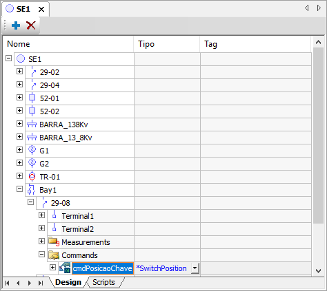

1.Clique com o botão direito do mouse na Chave 29-08, pertencente ao Bay1, e selecione a opção Adicionar - Commands.
2.Clique com o botão direito do mouse na pasta Commands e selecione a opção Inserir - Comando Discreto.
3.Este Comando deve ter as seguintes propriedades alteradas:
•Name: cmdPosicaoChave
•CommandType: *SwitchPosition, na coluna Tipo
Comando Discreto

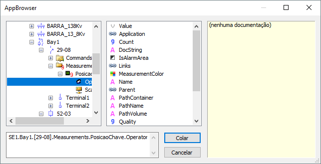

9.Como a Chave não é supervisionada, o valor dos comandos Abrir (Open) e Fechar (Close) devem ser enviados para a fonte Operator da Medida PosicaoChave. Na coluna Tag da Unidade Abrir, clique em
para abrir o AppBrowser.
10.No AppBrowser, selecione o item SE1.Bay1.[29-08].Measurements.PosicaoChave.Operator e clique em Colar.
11.Repita o passo anterior para a Unidade Fechar.

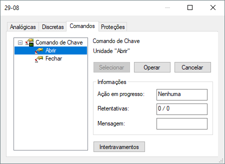

12.Execute a aplicação e teste a nova funcionalidade. Clique na Chave 29-08 e teste os Comandos cadastrados.
Comandos de Chave
