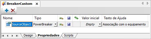

6.Crie a propriedade SourceObject, que deve ser exatamente igual à do XControl original.
Propriedade SourceObject
