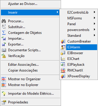

1.Adicione um objeto E3Alarm que preencha todo o espaço da Tela. Clique com o botão direito na Tela e selecione a opção Inserir - E3Alarm.
Inserir E3Alarm
Inserir E3Alarm

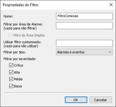

2.Abra a janela de propriedades deste objeto e, na aba Conexões, configure o nome do Servidor de Alarmes na coluna Servidor de Alarmes da Conexão padrão com o Servidor adicionado na aplicação, utilizando o AppBrowser. Na aba Filtros, selecione o item Alarmes e Eventos da opção Filtrar por tipo do Filtro padrão, clicando em Configurar.
Propriedades do filtro

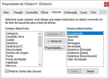

3.Na aba Colunas, selecione os seguintes campos:
Reconhecido
Operador
Área
Mensagem
Severidade
DataHora (Entrada)
DataHora (Saída)
DataHora (Reconhecido)
Valor formatado
Aba Colunas
Aba Colunas
