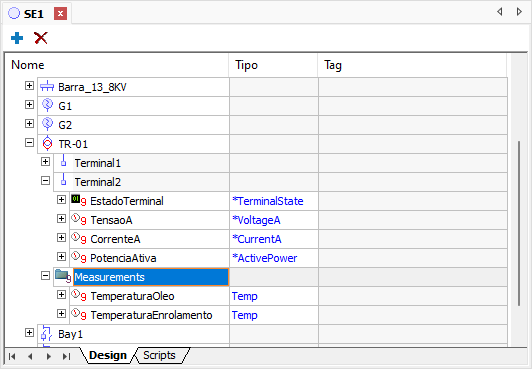

1.As informações elétricas geralmente são coletadas no Terminal do equipamento, portanto vamos criar as Medidas no Terminal2.
2.Clique com o botão direito do mouse no Terminal2 do Transformador TR-01 e selecione a opção Inserir - Medida Analógica.
3.Renomeie a Medida para "TensaoA".
4.Configure o tipo da Medida como *VoltageA na coluna Tipo.
5.Selecione a fonte de medida Operator e defina um valor inicial.
Medida Analógica
Medida Analógica
6.Repita os passos anteriores para a criação das Medidas "CorrenteA", do tipo *CurrentA, e "PotenciaAtiva", do tipo *ActivePower.
7.Selecione a Medida PotenciaAtiva e configure a propriedade unitPrefix com o valor 6 - upMega.

11.A informação de temperatura do enrolamento é uma característica do equipamento, portanto o mais indicado é criar esta Medida na pasta Measurements, e não em um Terminal. Clique com o botão direito do mouse na pasta Measurements e insira uma nova Medida Analógica.
12.Renomeie a Medida para "TemperaturaEnrolamento".

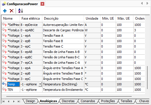

1.Selecione a aba Analógicas do objeto Configuração do Power. Selecione o padrão TOL e reconfigure-o conforme indicado a seguir:
•Nome: Temp
•Fase Elétrica: -1 - epNone
•Descrição: Temperatura {DocString}
•Unidade: °C
•Mín. UE: 0 (zero)
•Máx. UE: 100
•Ordenação: 1000
Template Temp
Template Temp
2.Volte para a Subestação e configure o tipo das Medidas TemperaturaOleo e TemperaturaEnrolamento como Temp na coluna Tipo.
Tipo de Medida Temp
Tipo de Medida Temp

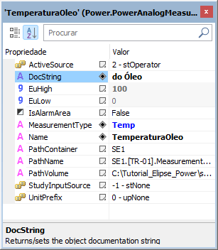

3.Configure a propriedade DocString da Medida TemperaturaOleo com o texto "do Óleo".
4.Repita o procedimento anterior para a Medida TemperaturaEnrolamento, configurando a propriedade DocString como "do Enrolamento".
Temperatura do Óleo
Temperatura do Óleo
