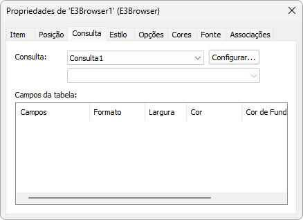

2.Para configurar os dados que o E3Browser mostra, abra a Janela de Propriedades do objeto e selecione a aba Consulta.
3.Selecione a Consulta1 e clique em Configurar.

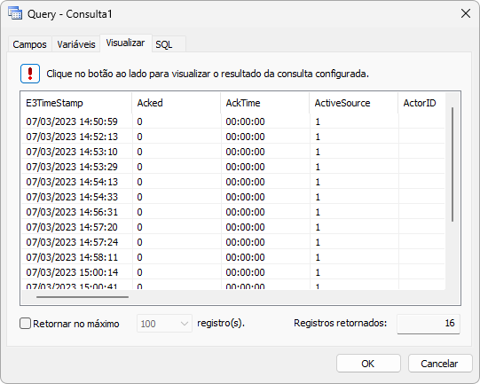

7.Selecione a aba Visualizar e clique em Executa Consulta Executa Consulta para verificar o resultado da Consulta.
Executar Consulta
Executar Consulta

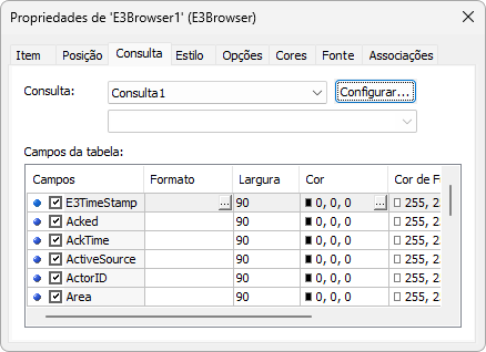

8.Clique em OK. Ao finalizar este passo, estão disponíveis no E3Browser todos os campos listados na Consulta. Configure cada campo com a cor, formatação e tamanho que desejar.
Configuração da Consulta
