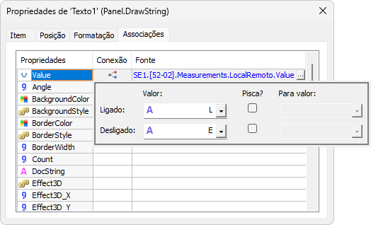

2.Clique com o botão direito do mouse no Display e selecione a opção Propriedades. Na janela que se abre, selecione a aba Associações.
3.Na propriedade Value, use o AppBrowser para selecionar, na coluna Fonte, a Medida Discreta LocalRemoto, na pasta Measurements do Disjuntor 52-02. À direita, selecione a propriedade Value e clique em Colar.
4.Configure a conexão como Digital e defina os valores conforme a figura a seguir.
Propriedade Value
5.Execute a aplicação. Alterne o valor da Medida entre Local e Remoto, e verifique se o texto do Display sinaliza a informação corretamente.
