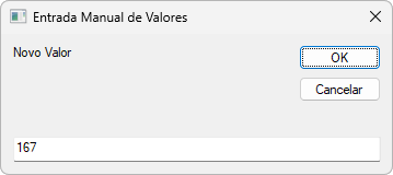

4.Clique no Display associado à Medida de corrente e selecione a opção Entrada Manual de Valores.
Entrada manual de valores
5.Digite um valor superior a 160 e verifique se o Alarme aparece no Sumário de Alarmes.
