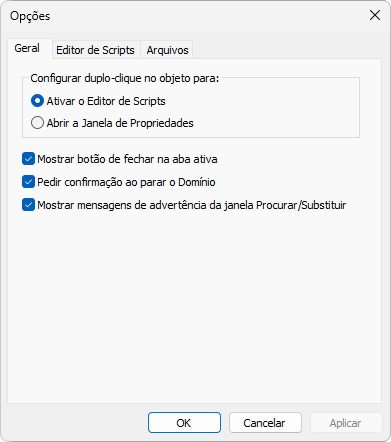

Pode-se configurar o Editor de Scripts do Elipse Power, bem como outras opções dos arquivos do Domínio, através do menu Ferramentas - Opções, onde tem-se acesso à janela de configurações mostrada nas figuras a seguir.
A aba Geral configura comportamento gerais de Editores de objetos e Domínios.
Aba Geral
Opções disponíveis na aba Geral
Opção |
Descrição |
Ativar o Editor de Scripts |
Ativa a aba Scripts do Editor do objeto na ocorrência de um duplo-clique do mouse |
Abrir a Janela de Propriedades |
Abre a Janela de Propriedades de um objeto na ocorrência de um duplo-clique do mouse. NOTA: A Janela de Propriedades também pode ser aberta utilizando os atalhos de teclado ALT + ENTER ou ALT + Duplo-clique do mouse |
Mostrar botão de fechar na aba ativa |
Permite fechar a aba ativa ao clicar no respectivo botão de fechar. Desmarcar esta opção posiciona o botão de fechar à direita do Editor |
Pedir confirmação ao parar o Domínio |
Se esta opção está selecionada, mostra uma mensagem de confirmação de parada do Domínio ao usar a opção Rodar ou Parar Domínio |
Mostrar mensagens de advertência da janela Procurar/Substituir |
Se esta opção está selecionada, todas as mensagens mostradas em caixas de diálogo durante as operações de procura e substituição da janela Procurar e Substituir são sempre mostradas. NOTA: Se esta opção está em um estado indeterminado |
