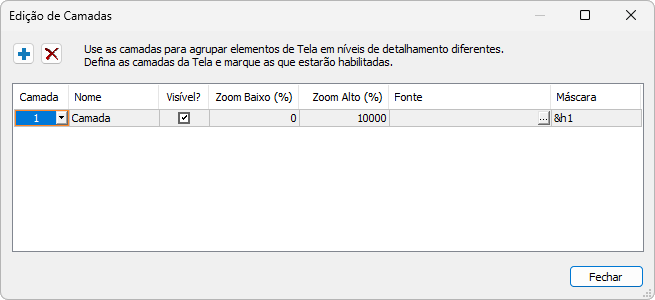

Quando a opção Editar Camadas Editar Camadas é selecionada, a janela da figura a seguir é mostrada.
Janela Edição de Camadas
Opções disponíveis na janela Edição de Camadas
Adiciona camada Adiciona camada
Adiciona uma nova Camada
Exclui camada Exclui camada
Exclui a Camada selecionada
Camada
Indica o bit configurado, de 1 (um) a 32, para a Camada selecionada
Nome
Determina o nome da Camada
Visível?
Indica se esta Camada é visível na Tela
Zoom Baixo (%)
Define a porcentagem inicial de zoom na Camada
Zoom Alto (%)
Define a porcentagem final de zoom na Camada
Fonte Selecionar fonte
Estabelece uma Associação ou uma propriedade que, uma vez ativa, ou seja, diferente de zero, também exibe a Camada. As opções de Zoom e Fonte não são exclusivas, isto é, podem ativar uma Camada estando uma ou outra condição ativa
Máscara
Representa uma máscara, em hexadecimal, do bit configurado na opção Camada

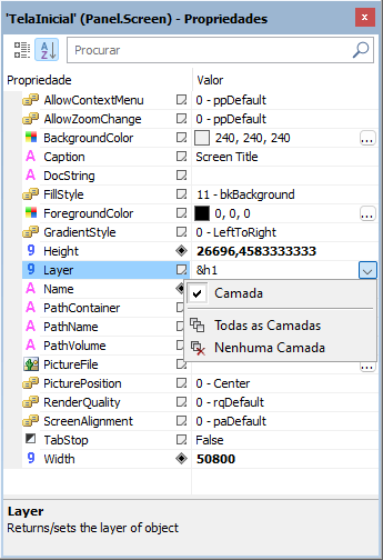

Ao clicar no menu da propriedade Layer na Lista de Propriedades de uma Tela, é possível configurar as Camadas mostradas naquela Tela. Este menu mostra as Camadas configuradas na janela Edição de Camadas e as opções Visualizar Todas as Camadas, equivalente ao valor &hFFFFFFFF em hexadecimal, ou Visualizar Nenhuma Camada, equivalente ao valor &h0 em hexadecimal, conforme a figura a seguir.
Opções para a propriedade Layer de uma Tela
