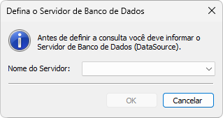

1.Clique com o botão direito do mouse na Consulta e selecione a opção Configurar. A janela da figura a seguir é mostrada, solicitando a seleção de um Servidor de Banco de Dados da aplicação.
Definição do Servidor Banco de Dados na Consulta

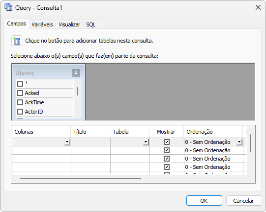

4.Após definir as tabelas, a janela de definição da Consulta é mostrada, contendo as abas Campos, Variáveis, Visualizar e SQL, conforme a figura a seguir.
Configuração da Consulta
Estas abas estão descritas nos tópicos a seguir.
