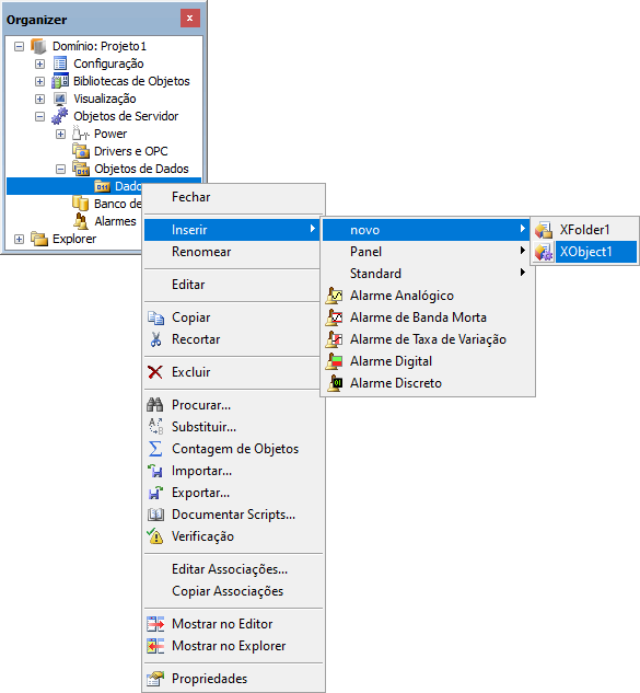

Pode-se inserir XObjects em qualquer Servidor de Dados clicando com o botão direito do mouse no Servidor de Dados no modo Domínio, selecionado a opção Inserir e logo após o nome do XObject, conforme mostrado na figura a seguir. No modo Explorer, clique com o botão direito do mouse no Servidor de Dados do projeto, selecione a opção Inserir e logo após o nome do XObject.
Inserindo um XObject no modo Domínio
Note que mesmo se os arquivos de Biblioteca possuírem vários XControls, XFolders e XObjects, ao tentar inserir uma instância, ou cópia, o Elipse Power Studio exibe para as Telas somente os XControls e para os Servidores de Dados somente os XFolders e XObjects disponíveis.
