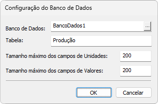

2.Configure o Banco de Dados e a tabela. Use um Banco de Dados existente no projeto e nomeie a tabela como "Produção".
Configurações do Banco de Dados e da tabela

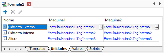

Crie na Fórmula as Unidades "Maquina1" e "Maquina2". Associe cada campo destas Unidades aos Tags criados anteriormente.
Associando os Tags às Unidades da Fórmula

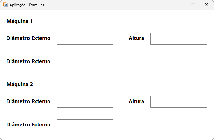

8.Crie objetos do tipo SetPoint nesta Tela, que devem ser associados a cada um dos Tags da Fórmula, e ajuste o tamanho da Tela ao dos objetos. A Tela deve estar semelhante à figura a seguir.
Tela de Fórmula

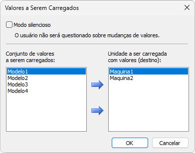

Formula1 é o nome do objeto Fórmula criado e o método LoadFormulaDlg é um método do Viewer. Ao executar este método, a caixa de diálogo da figura a seguir é mostrada.
Caixa de diálogo do método LoadFormulaDlg
10.Na divisão da direita são apresentadas as Unidades criadas na Fórmula, assim como os Conjuntos de Valores. A opção Modo Silencioso inibe a possibilidade de o usuário alterar valores gravados em disco, que são carregados para os Tags.

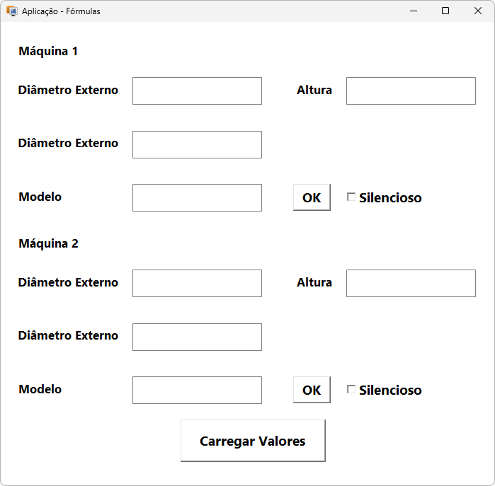

4.Repita os últimos procedimentos desde a criação do SetPoint para os itens da Maquina2, modificando os scripts necessários. Ao final das alterações, a Tela deve estar semelhante à figura a seguir.
Tela final da Fórmula
Execute a aplicação e observe os resultados.
