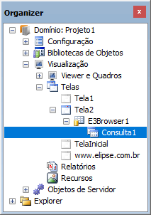

Consulta em um objeto E3Browser
A Consulta apresenta uma interface amigável que permite a construção das consultas de forma gráfica e o acompanhamento imediato da sintaxe SQL que está sendo gerada.

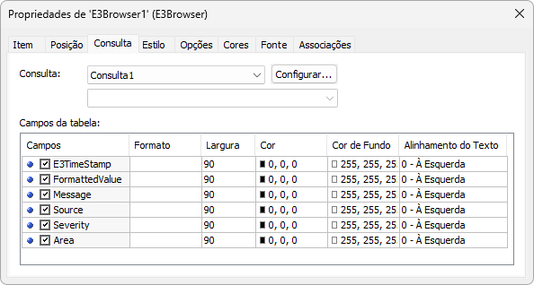

A aba Consulta mostra os campos disponíveis na Consulta. Estes campos podem ser acessados clicando-se em Configurar, que abre o assistente de configuração da Consulta.
Aba Consulta
