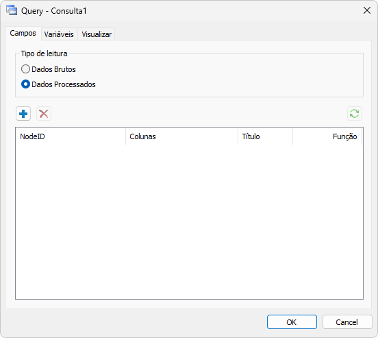

2.A janela a seguir é mostrada, permitindo configurar a Consulta.
Aba Campos
As opções disponíveis na aba Campos estão descritas na tabela a seguir.
Opções disponíveis na aba Campos
Opção |
Descrição |
Dados Brutos |
A Consulta retorna os dados como são armazenados no Servidor OPC UA, semelhante à consulta CompressedDataStartEndTime de um objeto Storage. Neste modo, apenas um Tag de Comunicação OPC UA pode ser consultado por vez, retornando também a qualidade deste valor |
Dados Processados |
A Consulta retorna dados agregados dentro de um intervalo de tempo, semelhante às consultas SampledData e CalculatedData de um objeto Storage. Neste modo, vários Tags de Comunicação OPC UA podem ser consultados por vez, mas não retornam a qualidade destes valores. Diversas funções de agregação podem ser utilizadas, como por exemplo médias, máximos e interpolações, entre outras. Funções diferentes podem ser usadas para cada Tag de Comunicação OPC UA e um mesmo Tag de Comunicação OPC UA pode aparecer várias vezes em uma Consulta, com funções de agregação diferentes. O Elipse Power apenas lista as funções padrão, sem buscar funções específicas de um Servidor OPC UA ou filtrar funções não suportadas por um Servidor OPC UA. A Consulta pode falhar caso seja selecionada uma função não suportada por um Servidor OPC UA |
Adiciona um campo |
Adiciona um ou mais Tags de Comunicação OPC UA vazios ou de um Servidor OPC UA |
Exclui o(s) campo(s) selecionado(s) |
Exclui o Tag de Comunicação OPC UA selecionado da Consulta |
Atualiza os Ids de todos os campos |
Força a atualização dos Identificadores de Nós OPC UA (NodeIds) |
NodeID |
Tipo de Identificador de Nó OPC UA (NodeID) em um Servidor OPC UA |
Colunas |
Caminho de um Tag de Comunicação OPC UA em um Servidor OPC UA |
Título |
Nome de um Tag de Comunicação OPC UA em um Servidor OPC UA |
Função |
Função utilizada em um Tag de Comunicação OPC UA. Esta coluna só está disponível quando a opção Dados Processados está selecionada |

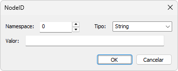

Ao clicar em Adiciona um campo
e selecionar o item Adicionar campo vazio, a janela da figura a seguir é mostrada, permitindo adicionar e configurar manualmente um Tag de Comunicação OPC UA. Neste caso, a janela da figura a seguir é mostrada ao clicar em
na coluna NodeID.
Janela NodeID
Opções disponíveis na janela NodeID
Opção |
Descrição |
Namespace |
Corresponde ao índice do Identificador de Nós OPC UA (NodeID) |
Tipo |
Tipo de dados deste Tag de Comunicação OPC UA. Os valores possíveis para esta opção são Numeric (i, UInteger), String (s), GUID (g) ou Opaque (b, ByteString) |
Valor |
Valor inicial deste Tag de Comunicação OPC UA |
NOTA |
A janela NodeID também está disponível na coluna NodeID do Editor de um Driver de Comunicação OPC UA ao adicionar Tags manualmente. |
