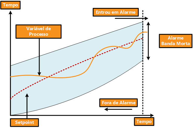

Permite monitorar uma variável analógica pela especificação de um limite máximo de diferença ou valor de banda morta, em relação a um valor de referência ou setpoint.
Banda morta
Banda morta
Este tipo de Alarme é interessante quando a referência ou setpoint é variável, e quando se deseja evitar uma quantidade desnecessária de Alarmes para pequenas oscilações da variável monitorada.

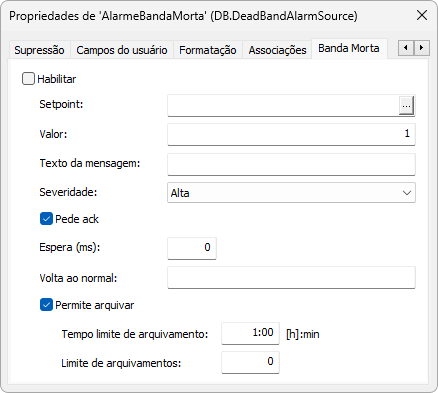

Aba Banda Morta
Aba Banda Morta
Opções disponíveis na aba Banda Morta
Habilitar
Habilita a banda morta
Setpoint
Associação para a variável de referência, para que seja monitorada uma diferença em relação à variável de monitoramento
Valor
Indica a diferença entre a variável monitorada e o setpoint, a partir da qual deve ser indicado o Alarme. Deve ser informado em unidades de engenharia da variável monitorada
Texto da mensagem
Permite especificar um texto que é mostrado para o usuário quando este Alarme está em condição ativa
Severidade
Determina a severidade do nível de Alarme. As opções disponíveis são Crítica, Alta, Média ou Baixa
Pede Ack
Habilita ou desabilita o reconhecimento deste Alarme
Espera (ms)
Especifica um tempo de espera, em milissegundos. Quando este valor é igual a 0 (zero, padrão), não é aplicada nenhuma espera
Volta ao normal
Permite especificar um texto a ser mostrado para o usuário quando este Alarme não está em condição ativa
Permite arquivar
Habilita ou desabilita o arquivamento deste Alarme
Tempo limite de arquivamento
Tempo máximo, em minutos, que este Alarme deve permanecer arquivado. O valor padrão desta propriedade é 60, ou seja, uma hora
Limite de arquivamentos
Número máximo de vezes que este Alarme pode ser arquivado. O valor padrão desta opção é 0 (zero), ou seja, sem limite
