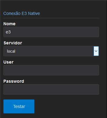

A Conexão E3 Conexão E3 cria uma conexão nativa com um servidor Elipse E3, Elipse Power ou Elipse Water. Neste tipo de Conexão, o administrador do sistema pode adicionar dois servidores (Hot-Standby) para que, em caso de falha do servidor principal, o servidor de backup seja ativado e o Elipse Mobile Server possa utilizar este servidor. Os nomes dos servidores devem estar separados por vírgulas. Para isto, selecione a aba Conexões Conexões, clique em Adicionar Adicionar e selecione a opção E3 para abrir a janela da figura a seguir.
Conexão E3
Conexão E3
Opções disponíveis para uma Conexão do tipo E3
Nome
Nome da Conexão
Servidor
Indica a forma de conexão a um servidor Elipse E3, Elipse Power ou Elipse Water. Os valores disponíveis para esta opção são local: Utiliza o servidor Elipse E3, Elipse Power ou Elipse Water do computador local ou other: Utiliza um servidor Elipse E3, Elipse Power ou Elipse Water na rede
User
Nome de um usuário em um servidor Elipse E3, Elipse Power ou Elipse Water
Password
Senha do usuário em um servidor Elipse E3, Elipse Power ou Elipse Water
NOTAS
•No caso de servidores Elipse E3, Elipse Power ou Elipse Water em modo Hot-Standby, selecione o item other na opção Servidor e indique os servidores participantes do modo Hot-Standby separados por vírgulas, como por exemplo "\\SERVIDOR1,\\SERVIDOR2".
•Esta Conexão só está disponível para a versão Elipse Mobile On-Premises do Elipse Mobile Server.
