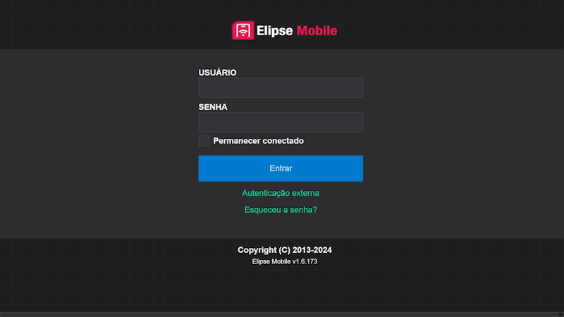

Após habilitar a autenticação externa, uma opção Autenticação externa é adicionada à página de login após atualizar a página no navegador, conforme a figura a seguir.
Opção Autenticação externa
