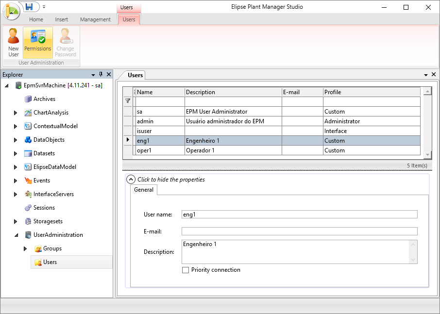

1.Na janela Users, selecione o usuário eng1 e clique em Permissions.

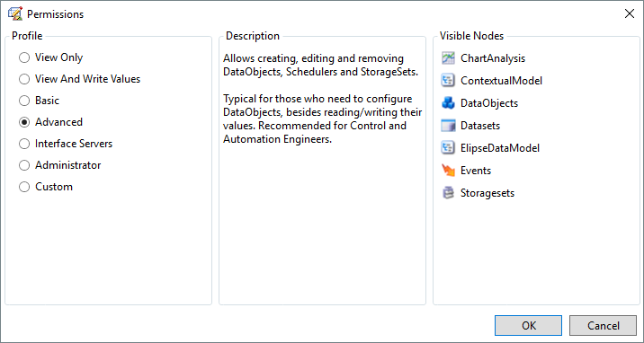

2.Na janela com os perfis de usuário e as respectivas permissões, selecione o perfil Advanced e clique em OK.
Perfil Advanced na janela Permissions

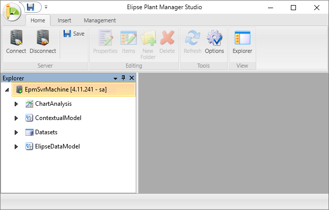

4.Usando o EPM Studio, conecte-se novamente ao servidor utilizando algum destes usuários para testar as configurações.
Conexão com o usuário oper1
