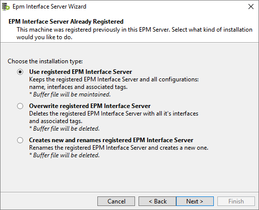

Após a atualização de versão do Interface Server é preciso informar novamente as credenciais de conexão com o EPM Server. Além disto, caso o EPM Server já tenha um Interface Server registrado com o nome do respectivo computador do Interface Server que está sendo configurado, as opções mostradas na figura a seguir são apresentadas.
Janela de opções de atualização de um Interface Server
Opções disponíveis para atualização de um Interface Server
Informação |
Descrição |
Use registered EPM Interface Server |
Recria a conexão com o EPM utilizando todas as configurações que já existem para este Interface Server, tais como Nomes, Interfaces de Comunicação e Tags associados, entre outras. O buffer de dados local também é mantido |
Overwrite registered EPM Interface Server |
Remove o Interface Server antigo com as configurações e Interfaces de Comunicação e cria outro Interface Server com o novo nome que o usuário definir na etapa seguinte. O buffer de dados local é apagado e os Tags são mantidos, porém sem comunicação |
Creates new and renames registered EPM Interface Server |
Permite que o usuário defina um nome para o novo Interface Server e renomeie o antigo. Por padrão esta opção adiciona o sufixo "_old". Este novo Interface Server está vazio e o buffer de dados local é apagado. Tanto os Tags quanto o Interface Server antigo são mantidos, porém sem comunicação |
O fluxo normal de atualização de um Interface Server é selecionar a primeira opção, pois queremos continuar utilizando tudo da mesma forma, inclusive mantendo o buffer local de dados.
Na segunda opção é mostrado um campo para definir um novo nome. Desta forma o Interface Server que estava registrado para este computador é apagado e um novo é criado com o nome recém definido. Os Tags que estavam associados ao antigo Interface Server NÃO são apagados, mas não comunicam.

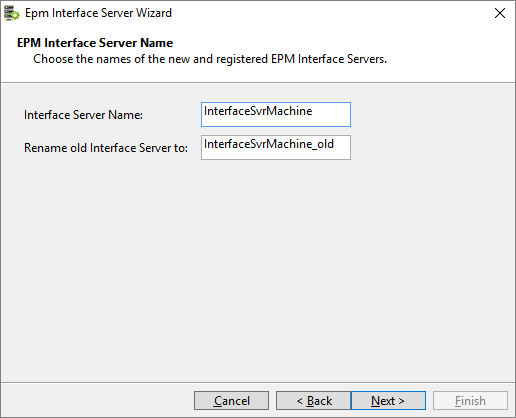

Ao selecionar a terceira opção e clicar em Next, são solicitados um nome para o Interface Server e um nome para renomear o antigo. Por padrão se adiciona o sufixo "_old" no Interface Server, conforme a figura a seguir.
Janela para renomear os Interface Servers
