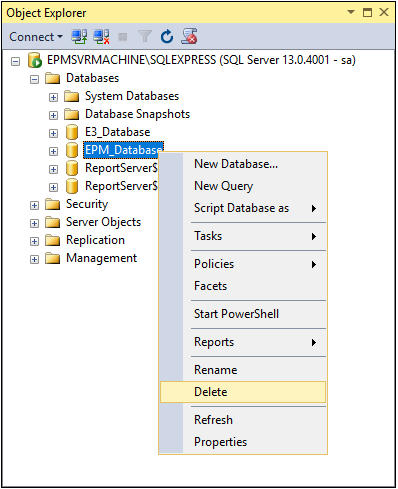

3.Expanda a árvore mostrada no Object Explorer e apague o banco de dados do EPM.
Object Explorer

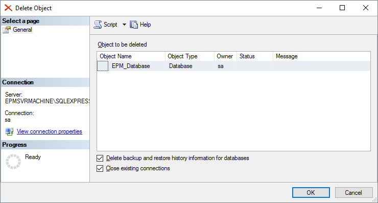

4.Na janela Delete Object, selecione a opção Close existing connections e clique em OK.
Janela Delete Object

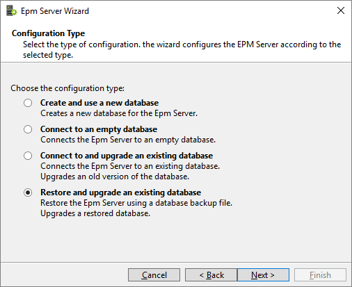

6.Na etapa de seleção do modo de instalação da base de dados do EPM, selecione a opção Restore and upgrade an existing database.
Seleção do tipo de configuração

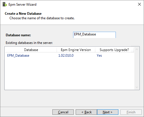

7.Mantenha o nome padrão EPM_Database e clique em Next.
8.Nesta etapa, o usuário também pode realizar a restauração de um banco de dados existente, seja do EPM ou não. Caso exista algum banco de dados do EPM cujo nome combine com o campo Database name, estes são mostrados conforme a imagem a seguir.
Seleção do nome do banco de dados

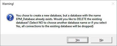

9.Neste caso, clique em Next para abrir uma caixa de diálogo solicitando a confirmação para sobrescrever os dados que estão na base de dados selecionada, caso seja utilizado o mesmo nome de uma base de dados já existente. Para retornar à janela de seleção da base de dados, clique em No e em seguida clique em Yes.
Opção de apagar o banco de dados existente

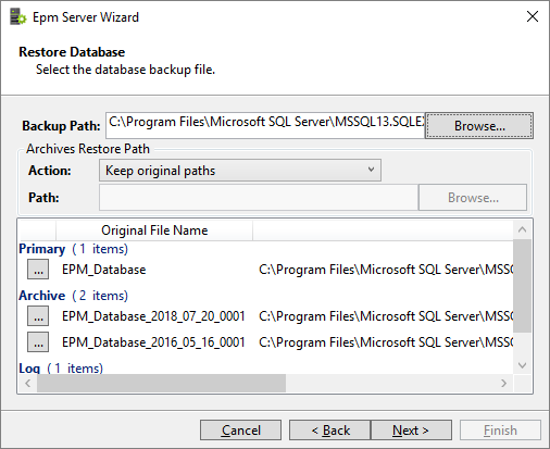

10.O passo seguinte é a seleção do arquivo de backup que vai ser utilizado para popular a base de dados selecionada.
Opção de seleção do arquivo de backup
11.As opções disponíveis na caixa de seleção Action, que se aplicam aos diretórios onde são armazenados os arquivos de dados no quadro Archives Restore Path, estão descritas na tabela a seguir.
Opções disponíveis para a opção Action

12.A listagem de arquivos está dividida nos grupos Primary, arquivos com informações operacionais do Sistema EPM, tais como configurações, Archive, arquivos com os dados de processo, e Log, arquivos de log de transações do banco de dados. Caso algum dos arquivos esteja em vermelho, isto significa que já existe um arquivo com o mesmo nome no diretório ou o diretório de destino não existe, devendo ser corrigido manualmente para que se possa prosseguir. Cada um dos arquivos mostrados nesta janela também pode ter o caminho configurado manualmente usando a opção

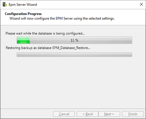

13.Clique em Next para abrir a janela de progresso da restauração.
Janela de progresso da restauração

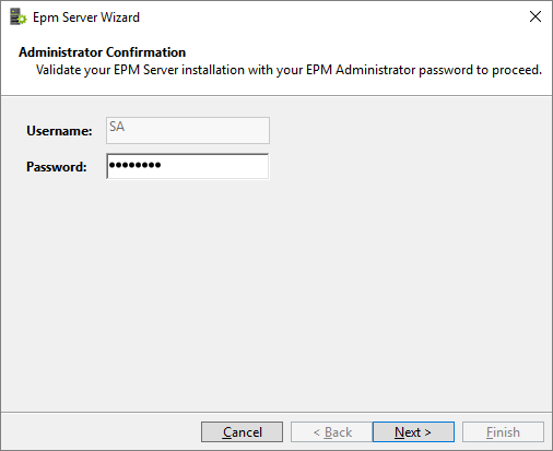

14.A etapa seguinte consiste na informação da senha de administrador do EPM correspondente ao arquivo de backup selecionado.
Janela de validação da instalação
