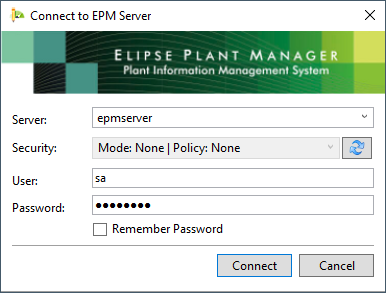

2.Ao ser executado, o EPM Studio abre a janela principal e, sobre esta janela, uma caixa de diálogo para estabelecer uma conexão com um EPM Server.
Janela de conexão a um EPM Server
3.No campo Server, informe o nome do computador que está executando o EPM Server.
4.Na opção User deve-se digitar o nome do usuário para conexão no EPM. Este campo suporta tanto um usuário do próprio EPM quanto um usuário do domínio Windows, como por exemplo "empresa\usuário". O campo Password é destinado à senha do respectivo usuário. Para o segundo caso citado anteriormente, a autenticação é realizada no domínio do Windows. Para ambos os casos, é necessário que o respectivo usuário esteja antes cadastrado no Sistema EPM. Como o único usuário do EPM que existe até o momento é o administrador SA (System Administrator), criado durante a execução do Assistente, preencha com os dados deste usuário.
5.Após preencher os campos solicitados, clique em Connect para se conectar ao EPM Server.

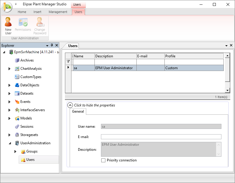

6.Expanda o item UserAdministration e clique duas vezes no item Users.
Nó UserAdministration

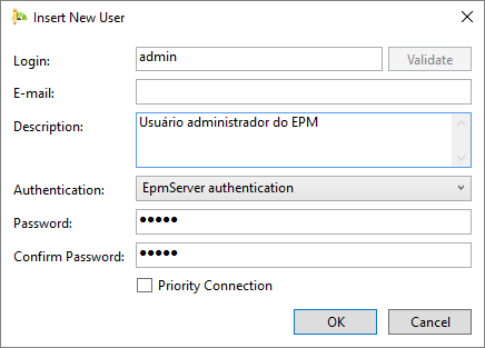

7.Clique em New User na Faixa de Opções do EPM Studio. No campo Login digite "admin", deixe a opção Authentication no padrão e preencha as demais opções como desejar. Clique em OK para concluir.

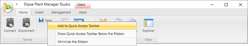

8.Clique em Save na Faixa de Opções Home. Como esta opção é muito utilizada, pode-se adicioná-la na Barra de Ferramentas de Acesso Rápido clicando com o botão direito do mouse na opção e selecionando a opção Add to Quick Access Toolbar.
Opção Add to Quick Access Toolbar

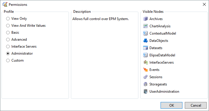

9.Após salvar o usuário, clique na opção Permissions da Faixa de Opções Users. No grupo Profile, selecione a opção Administrator e clique em OK.

10.Repita os passos anteriores para criar um usuário chamado "isuser" e, nas permissões, conceda o perfil Interface Servers. Selecione também a opção Priority Connection. Mais adiante no treinamento, a parte sobre usuários e permissões é vista com mais detalhes.
