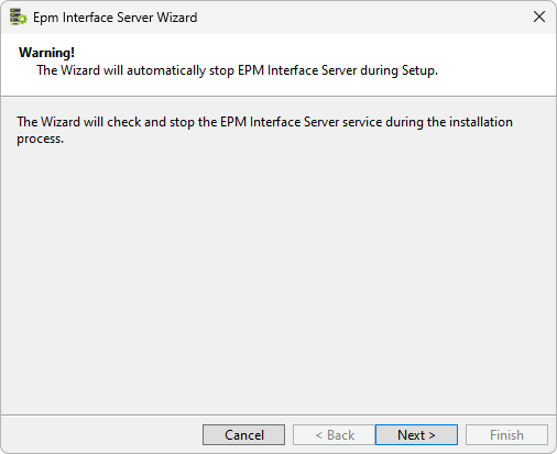

1.Quando o EPM Interface Server Configuration Wizard é iniciado, caso o EPM Interface Server já esteja executando, aparece uma janela informando que vai ser parado para proceder com a configuração. Clique em Next para prosseguir.
Janela informando que o EPM Interface Server vai ser parado

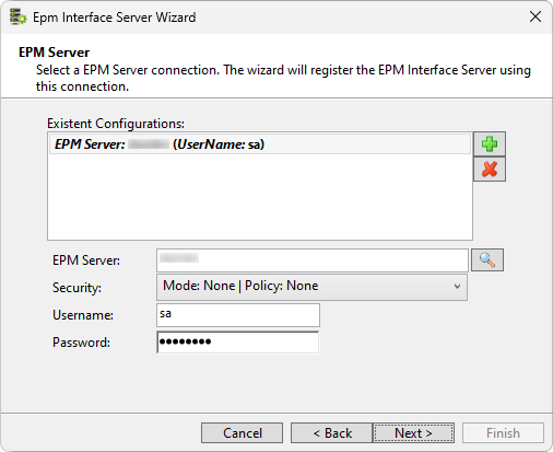

2.Clique em Next para ir para a tela de configuração da conexão com o EPM Server. Cada conexão corresponde a um Interface Agent e podem ser inseridos tantos Interface Agents quantos forem necessários, mas é preciso executar o Assistente novamente sempre que se desejar adicionar um novo Interface Agent. Para cada Interface Agent, informe em qual EPM Server deve ser realizada a conexão, clique em
para verificar o servidor e recuperar as opções de segurança. Após selecionar a opção de segurança, deve-se selecionar o usuário e a senha para estabelecer esta conexão.
Janela para selecionar um EPM Server

•O usuário informado deve ser um usuário válido do EPM e é utilizado para estabelecer uma sessão de comunicação entre o EPM Interface Server e o EPM Server. Este usuário deve ter as permissões mínimas para proceder com as operações de entrada e saída de dados, bem como configurações relacionadas às Interfaces de Comunicação. Para mais detalhes sobre perfis e permissões, consulte o tópico Permissões ou Perfis no Manual do Usuário do Elipse Plant Manager. •Não se recomenda utilizar o usuário SA (System Administrator) do EPM Server. Por questões de segurança, sugere-se a criação de um usuário específico para estabelecer esta conexão entre o EPM Interface Server e o EPM Server com perfil de permissão igual a Interface Server. Para mais informações, consulte o tópico Permissões ou Perfis no Manual do Usuário do Elipse Plant Manager. •Uma vez estabelecida a sessão de comunicação entre o EPM Interface Server e o EPM Server, todas as demais configurações podem ser realizadas local ou remotamente através do EPM Studio. Estas configurações são mantidas pelo EPM Interface Server e sincronizadas com o EPM Server toda vez que a conexão entre estes serviços é estabelecida. •Caso seja alterada a senha do usuário utilizada pelo EPM Interface Server, é necessário proceder com uma nova configuração a fim de atualizar esta senha. Enquanto é mantida a conexão estabelecida com a senha antiga, a nova senha não é necessária, mas caso seja preciso restabelecer a conexão, o EPM Interface Server deve fornecer a nova senha, sob pena de não conectar-se mais ao EPM Server. •A sessão de comunicação estabelecida entre o EPM Interface Server e o EPM Server NÃO conta como ponto de acesso, portanto é possível instalar tantos EPM Interface Servers quantos se desejar sem que sejam contabilizados pontos de acesso do tipo EPM Client. Esta característica confere uma maior flexibilidade na composição de arquiteturas, bem como uma granularidade maior no gerenciamento das Interfaces de Comunicação, sem implicar em custos adicionais de aquisição de pontos de acesso deste tipo. |
