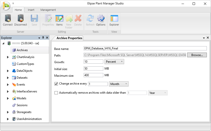

Para acessar as propriedades dos Archives, selecione a opção Properties do menu contextual do nó Archives
do Explorer no EPM Studio.
Janela de propriedades de um Archive
Durante a configuração de um novo banco de dados do EPM, o usuário já define estas opções, que são as propriedades iniciais dos Archives. No entanto, o usuário pode alterá-las a qualquer momento, de forma a atender as necessidades de cada sistema. Caso sejam alteradas posteriormente, estas propriedades são aplicadas no próximo Archive a ser criado. Os parâmetros disponíveis estão descritos na tabela a seguir.
