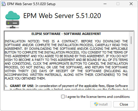

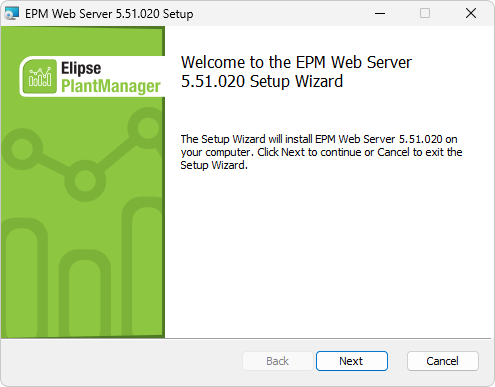

1.Execute o instalador para exibir a tela do contrato de licença de usuário final. Selecione a opção I agree to the license terms and conditions e clique em Install para continuar a instalação.
Contrato de licença

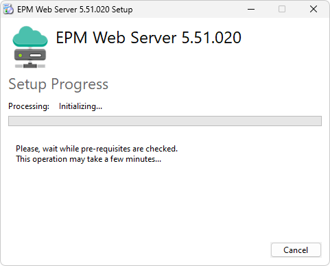

2.A tela seguinte verifica a existência dos pré-requisitos para a instalação do EPM Web Server. Caso algum pré-requisito não seja cumprido, a instalação não prossegue.
Progresso da verificação de pré-requisitos
3.Caso os pré-requisitos estejam corretamente instalados no sistema operacional, a instalação prossegue para a tela inicial. Clique em Next para continuar a instalação.
Tela inicial da instalação

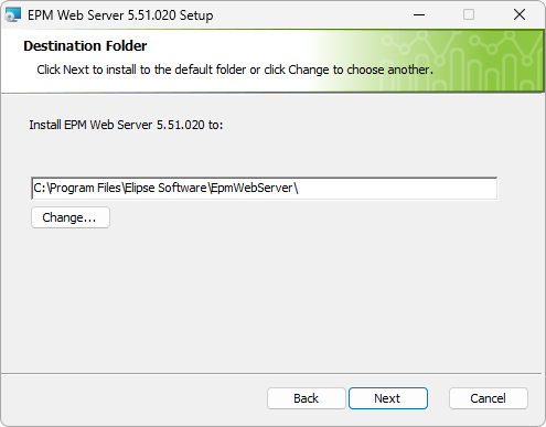

4.Na janela seguinte, selecione um diretório para instalação clicando em Change ou deixe o diretório sugerido. Clique em Next para continuar a instalação.
Seleção do diretório de instalação

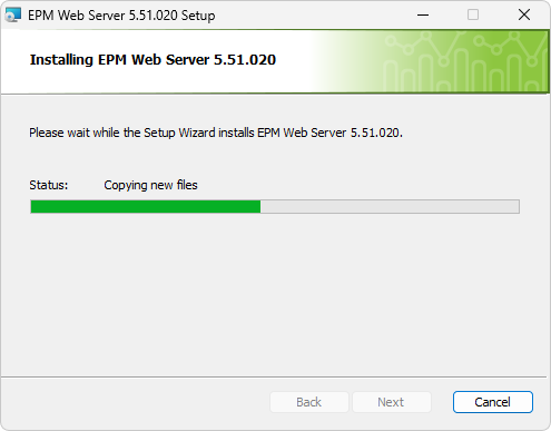

5.Na janela seguinte, aguarde o progresso da instalação.
Progresso da instalação

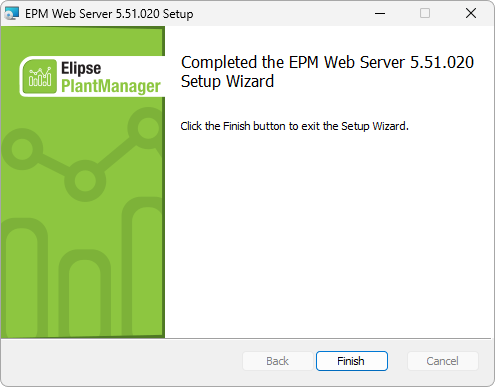

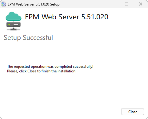

6.Após a conclusão, clique em Finish para encerrar a instalação.
Instalação completada com sucesso
Janela de finalização da instalação

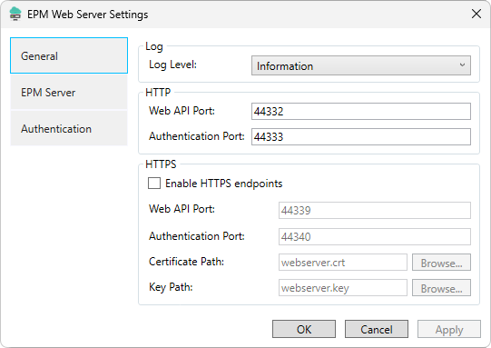

8.A janela EPM Web Server Settings contém as configurações gerais do EPM Web Server na aba General, tais como portas TCP/IP para autenticação e WebApi, que podem ser alteradas conforme a necessidade. Além disto, também é possível selecionar um arquivo de certificado (com a extensão .crt) e um arquivo de chave privada (com a extensão .key) nos campos Certificate Path e Key Path, respectivamente.
Aba General

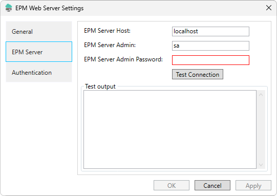

9.Para configurar a conexão do EPM Web Server com o EPM Server, selecione a aba EPM Server e informe os dados de conexão. As opções disponíveis nesta aba são EPM Server Host, que indica o endereço do servidor executando o EPM Server, EPM Server Admin, que indica o usuário com um perfil Administrador no EPM Server, e EPM Server Admin Password, que indica a senha deste usuário.
Aba EPM Server

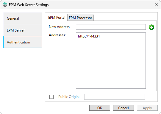

10.A seguir, selecione a aba Authentication para configurar os endereços que o EPM Web Server permite o acesso ao EPM Portal. Caso o acesso ao EPM Portal seja realizado por uma URL pública na Internet, esta URL deve ser adicionada na lista Addresses da aba EPM Portal.
Autenticação para o EPM Portal
