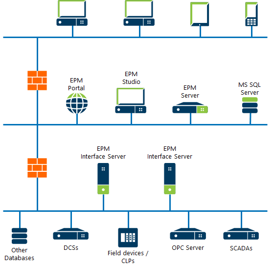

A figura a seguir apresenta, de forma esquemática, uma arquitetura geral do EPM Portal integrado ao Sistema EPM.
Arquitetura do EPM Portal
O EPM Portal e o EPM Web Server precisam estar obrigatoriamente no mesmo computador, mas podem estar separados do EPM Server.
A opção de separar o EPM Portal do EPM Server não é obrigatória, mas pode ser aconselhável por questões de segurança, desempenho e facilidade de manutenção. Portanto, sempre que possível, esta é a opção recomendada de arquitetura.
NOTAS |
•É importante lembrar que o EPM Portal precisa do EPM Web Server conectado a um EPM Server para funcionar corretamente. •O EPM Portal e o EPM Web Server obrigatoriamente devem estar instalados no mesmo computador. |
