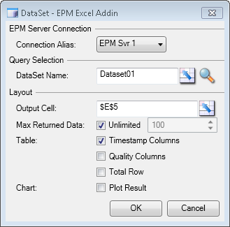

3.Informe o nome do Dataset desejado e clique em OK, mantendo as demais opções conforme a figura a seguir.
Configurações do tipo Dataset
NOTAS |
•Clique em •Na opção Output Cell, o usuário pode selecionar uma outra célula inicial, no canto superior esquerdo, para apresentar os dados. •Quando selecionada, a opção Plot Result cria automaticamente um gráfico com os dados do Dataset. |

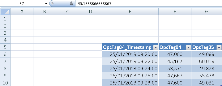

4.Os dados são apresentados no formato de tabela do Excel, iniciando no canto superior esquerdo, conforme o valor da opção Output Cell. A figura a seguir mostra o resultado da consulta. As opções Refresh e Dataset na Faixa de Opções são habilitadas, pois o foco está sobre a tabela do Excel resultante da consulta.
Resultado do tipo Dataset no Excel
