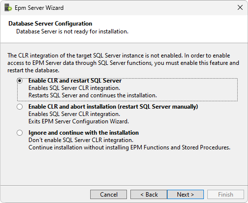

4.Caso ainda não esteja habilitado o recurso CLR (Common Language Runtime) do SQL Server, uma janela intermediária solicita que o recurso seja ativado e que o SQL Server seja reiniciado para aplicar as alterações.
Opção de habilitar o recurso CLR

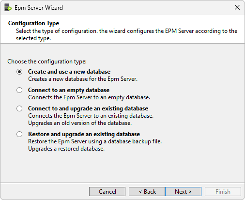

5.Após confirmada a conexão, clique em Next para ir à janela de criação de uma base de dados nova para o EPM, ou para utilizar uma base de dados já existente.
Seleção do tipo de configuração
6.Nesta janela o usuário tem as opções descritas na tabela a seguir.
Tipos de configuração do EPM
OPÇÃO
DESCRIÇÃO
Create and use a new database
Cria um banco de dados novo para o EPM
Connect to an empty database
Conecta-se a um banco de dados vazio previamente criado
Connect to and upgrade an existing database
Conecta-se a um banco de dados do EPM já existente e executa as atualizações necessárias
Restore and upgrade an existing database
Cria um banco de dados do EPM a partir de um backup e o atualiza, caso seja necessário
NOTAS
A opção de utilizar um banco de dados vazio previamente criado é utilizada no caso de não ser possível, devido a alguma política de segurança, que o EPM Server utilize o usuário SA (System Administrator) do SQL Server. Nesta situação é preciso criar um banco de dados vazio e definir um usuário com permissões de administrador sobre este banco de dados para uso pelo EPM Server.
O usuário do SQL Server utilizado pelo EPM Server deve ter permissões de escrita no diretório que se pretende utilizar para realização automática de backups.

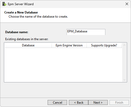

7.Após selecionada uma das opções, clique em Next. No caso de criação de um novo banco de dados para o EPM, uma janela é aberta solicitando um nome para o banco de dados.
Criação de um novo banco de dados
8.Informe um nome para o banco de dados na opção Database name. A listagem Existing databases in the server mostra os bancos de dados que já existem no servidor. No caso de selecionar um nome já existente, é preciso confirmar a criação do novo banco de dados e remover o antigo.
NOTA
Para facilitar a identificação dos bancos de dados que são do EPM, sugere-se utilizar o prefixo "EPM_" no nome do banco de dados.

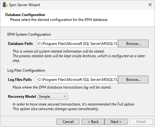

9.A janela seguinte permite alterar os locais em disco onde são armazenados os arquivos do banco de dados do EPM e os arquivos de log do SQL Server, além de definir o modelo de recuperação de dados através da opção Recovery Model.
Configuração dos diretórios em disco
NOTAS
Por questões de desempenho, recomenda-se dispor os arquivos de log do SQL Server em um disco físico diferente do disco onde estão dispostos os arquivos do banco de dados.
Para aumentar a segurança nas transações do banco de dados, selecione o item Full na opção Recovery Model. Porém, neste caso, é necessário garantir espaço suficiente em disco, além da configuração de backups periódicos para que este espaço não aumente de forma significativa. Para mais detalhes sobre esta opção, verifique o manual do usuário do SQL Server.

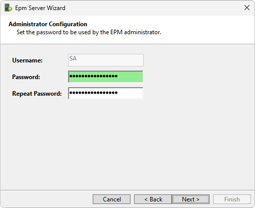

10.Na janela seguinte, defina a senha do usuário administrador do EPM (SA ou System Administrator). Observe que este usuário é o administrador do Sistema EPM, não tendo relação alguma com o usuário administrador do SQL Server.
Configuração da senha do administrador
11.Nas opções Password e Repeat Password, digite a senha que é utilizada pelo administrador do Sistema EPM para configurá-lo posteriormente. Para garantir a segurança, a opção Password mostra um fundo vermelho, indicando que a senha informada é fraca, um fundo amarelo para senhas razoáveis, e um fundo verde para uma senha forte.
NOTAS
NÃO perca a senha de administrador do EPM!
NÃO é possível executar o Assistente novamente e selecionar a opção de conectar a um banco de dados do EPM, ou mesmo restaurar um banco de dados, SEM informar a senha de administrador (SA) do EPM.

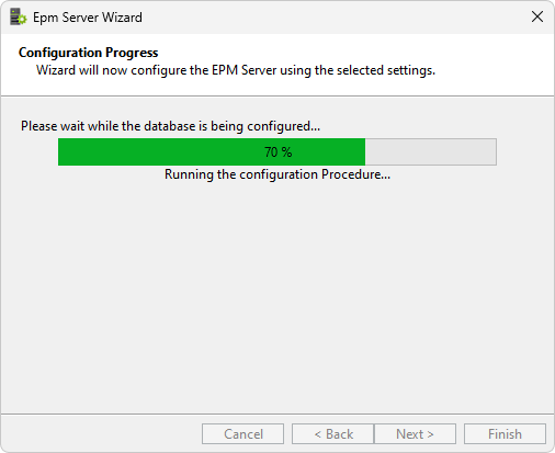

12.Após informar a senha para o usuário administrador (SA) do EPM, clique em Next para que o Assistente configure o EPM segundo as informações fornecidas.
Progresso da configuração

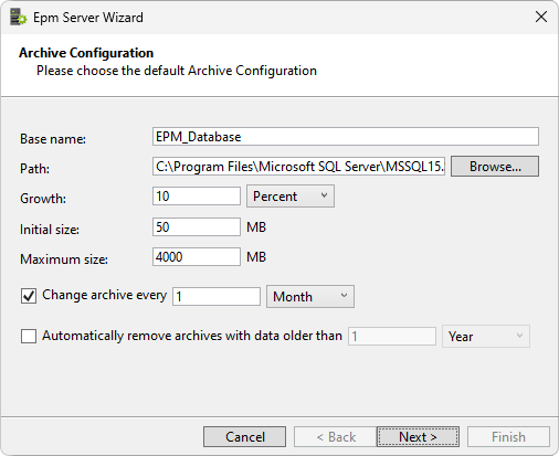

13.A próxima janela permite configurar os Archives.
Configuração dos Archives
14.As opções disponíveis nesta janela estão descritas na tabela a seguir.
Opções de configuração dos Archives
OPÇÃO
DESCRIÇÃO
Base name
Nome utilizado como base para um arquivo de dados. Este nome é concatenado ao sufixo baseado na data
Path
Local onde os arquivos são criados. Por padrão é utilizado o diretório definido pelo SQL Server
Growth
A taxa de crescimento de um arquivo. Sempre que é necessário alocar espaço para novos dados, este valor serve de base, utilizando o tamanho atual de um arquivo como referência
Initial size
Espaço inicialmente alocado para um arquivo de dados
Maximum size
Tamanho máximo que um arquivo de dados pode atingir. Sempre que o tamanho do arquivo atual se aproximar deste limite, um novo arquivo de dados é criado
Change archive every
Habilitar esta opção permite que um arquivo de dados novo seja criado quando o período definido é atingido. Isto ocorre mesmo que o arquivo ainda não tenha atingido o tamanho máximo. Caso atinja o tamanho máximo antes de encerrar o período, um novo arquivo de dados é criado para o mesmo período definido
Automatically remove archives with data older than
Habilitar esta opção permite que sejam removidos os arquivos de dados mais antigos que o período definido. Um arquivo de dados só é efetivamente removido quando contém apenas dados anteriores ao período definido
