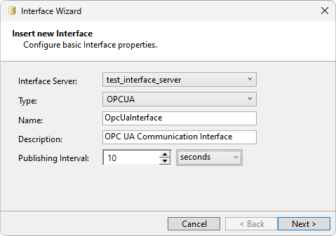

1.Para inserir esta Interface de Comunicação, clique com o botão direito do mouse no nó do Interface Server no Explorer do EPM Studio e selecione a opção New Interface, similar ao procedimento para inserir a Interface de Simulação. Esta mesma operação pode ser executada na Faixa de Opções do EPM Studio, clicando em Interface na aba Insert.
2.Na opção Type da janela de criação de Interfaces, selecione o item OPCUA. Na opção Name digite um nome, obrigatório, e na opção Description uma descrição, opcional, para a Interface.
3.No caso deste tipo de Interface de Comunicação, a opção Publishing Interval corresponde ao intervalo de tempo antes do qual não são recebidos dados do servidor OPC UA, mesmo que tenha havido alguma variação do valor. Apenas a última variação que ocorreu neste período é recebida pela Interface de Comunicação. Este valor precisa ser maior que 100 milissegundos.
Seleção do tipo de Interface
4.Clique em Next para abrir uma janela informando que a Interface está pronta para ser inserida.
5.Por padrão, a opção Start Interface after creating it (iniciar a Interface de Comunicação após a criação) já vem selecionada. Neste caso específico, a Interface OPC UA já está apta a receber a configuração da conexão e assim permitir testar a conexão.
6.Para concluir a operação de criação, clique em Finish.

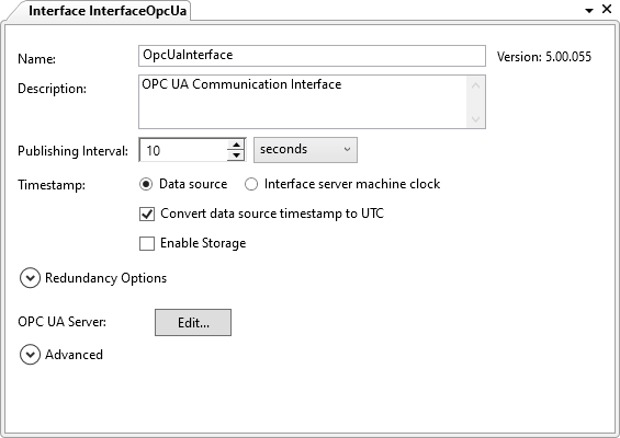

7.Após criada a Interface de Comunicação, as propriedades podem ser acessadas através da opção Properties do menu contextual desta Interface. Uma aba com as informações sobre esta Interface se abre.
