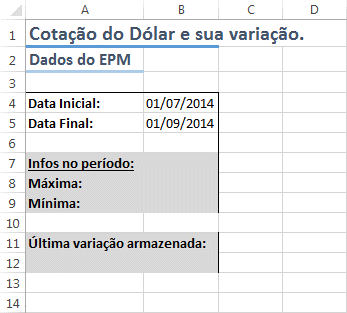

1.Abra o Excel e monte um modelo do relatório conforme a figura a seguir. A formatação dos textos é opcional.
Modelo de relatório

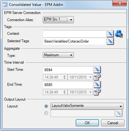

8.Selecione a célula B8 e, na aba EPM da Faixa de Opções, clique em Consolidated Value. Configure a consulta conforme a figura a seguir.
Janela Consolidated Value
9.Selecione a célula B9 e repita o procedimento, mas agora selecione o tipo de agregação como Minimum.

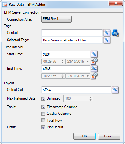

12.Selecione a célula D4 e clique em Raw na aba EPM da Faixa de Opções.
Janela Raw Data

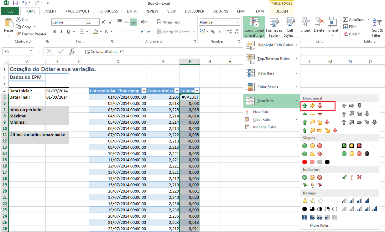

14.Afaste o gráfico para a direita e, na célula F6, adicione a fórmula =[@CotacaoDolar]-E5, ou seja, =E6-E5 e tecle ENTER. Note que o próprio Excel preenche as demais linhas mantendo o formato de tabela. Edite o título desta nova coluna para "Variação (em R$)".
15.Se preferir, calcule a variação diária de forma percentual ao invés do delta.
16.Selecione toda esta nova coluna e clique em Conditional Formatting na aba Home da Faixa de Opções, conforme a figura a seguir.
Opção Conditional Formatting

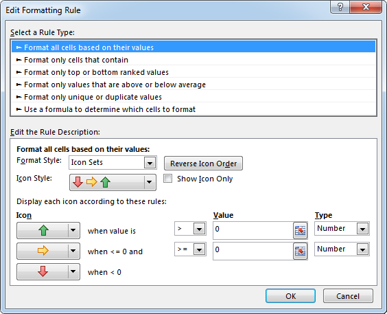

17.Clique novamente em Conditional Formatting e depois na opção Manage Rules.
18.Clique em Edit Rule e configure as opções desta janela conforme a figura a seguir.
Janela Edit Formatting Rule
