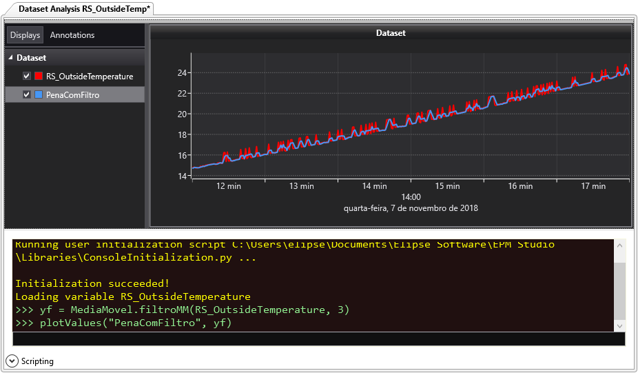

8.Para mostrar os dados filtrados no gráfico, pode-se utilizar o comando plotValues, que recebe como argumento um nome para a Pena, do tipo de dados String, e um objeto de dados do EPM definido em Python, conforme o exemplo a seguir.
plotValues("PenaComFiltro", yf)
9.Ao aplicar uma operação de zoom em uma parte do gráfico, é possível visualizar os dados originais e os dados filtrados.
Filtro aplicado
