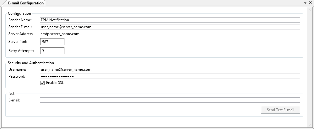

Antes de proceder com a configuração das notificações e seus respectivos destinatários, é preciso configurar o responsável pelo envio dos e-mails. Isto é realizado através da informação de uma conta válida de e-mail e seu respectivo servidor SMTP (Simple Mail Transfer Protocol).
Na aba Management da Faixa de Opções, clique em E-mail Configuration E-mail Configuration no grupo Notification para abrir a aba de configuração do usuário responsável pelo envio das notificações, mostrada na figura a seguir.
Aba E-mail Configuration
O grupo Configuration contém os campos a seguir:
Sender Name: Nome do remetente do e-mail a ser utilizado na composição da mensagem
Sender E-mail: Conta de e-mail válida para ser utilizada no envio das mensagens de notificação
Server Address: Servidor SMTP correspondente à conta de e-mail informada
Server Port: Porta TCP/IP utilizada pelo servidor SMTP indicado
Retry Attempts: Número máximo de tentativas de envio e-mail em caso de falha
No grupo Security and Authentication é preciso informar o usuário da conta de e-mail informada no campo Username e a respectiva senha no campo Password. Além disto, é possível selecionar a opção de autenticação Enable SSL.
O grupo Test possibilita ao administrador testar o envio de um e-mail recém configurado para o destinatário informado no campo E-mail. Uma vez preenchido este campo, clique em Send Test E-mail para enviar um e-mail de testes para o destinatário previamente informado.

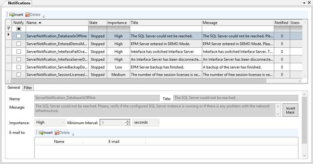

Uma vez definida a conta de envio de e-mail, selecione a aba de configuração das notificações para configurar as notificações que devem ser enviadas automaticamente para os e-mails selecionados.
Para isto, clique em Notifications Notifications no grupo Notifications da Faixa de Opções Management para abrir uma janela apresentando um conjunto de diversas notificações pré-definidas relacionadas ao Sistema EPM que podem ser ativadas e relacionadas aos destinatários, conforme a figura a seguir.
Aba Notifications
Aba Notifications
A tabela a seguir apresenta este conjunto de notificações pré-definidas que podem ser ativadas e associadas aos usuários do Sistema EPM.
Informações dos proxies registrados
Nome
ServerNotification_DatabaseIsOffline
Esta notificação, quando habilitada, é enviada sempre que o EPM Server detecta uma perda temporária de conexão com o banco de dados SQL Server
ServerNotification_EnteredDemoMode
Esta notificação, quando habilitada, é enviada sempre que o EPM Server está em execução e perde a comunicação com a chave de produto, passando então a operar no modo de demonstração
ServerNotification_InterfaceFailOverExecuted
Esta notificação, quando habilitada, é enviada sempre que o EPM Server identifica que ocorreu um evento de troca de Interface de Comunicação redundante
ServerNotification_InterfaceServerDisconnected
Esta notificação, quando habilitada, é enviada sempre que o EPM Server identifica uma perda de comunicação com um EPM Interface Server
ServerNotification_ServerBackupDone
Esta notificação, quando habilitada, é enviada sempre que o EPM Server conclui uma operação de backup automático
ServerNotification_SessionLicensesIsLow
Esta notificação, quando habilitada, é enviada sempre que o EPM Server atinge o limite de conexões simultâneas via EPM Client
NOTAS
As notificações pré-definidas não podem ser removidas nem editadas, apenas desabilitadas para que não sejam enviadas. Pode-se, claro, adicionar ou remover destinatários na lista.
Além destas notificações pré-definidas, pode-se criar outras notificações baseadas em regras definidas pelo usuário, que podem compor logicamente informações relacionadas aos Data Objects. Consulte o tópico Notificações Definidas pelo Usuário para mais detalhes.
