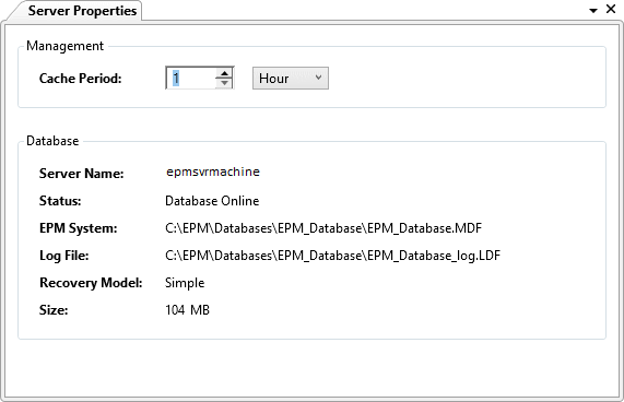

A configuração do tamanho desta memória temporária alocada pelo EPM Server é definida pelo parâmetro Cache Period, que já vem configurado em uma hora.
Esta configuração pode ser realizada através da opção Properties
do menu contextual do item raiz do Explorer ou através da opção Properties na aba Management da Faixa de Opções.
Aba Server Properties
Este parâmetro corresponde ao intervalo de tempo máximo, em relação ao tempo atual, para acesso aos dados históricos de processo, de forma a garantir alto desempenho. Além disto, este parâmetro também define o período de tempo para que as operações de reorganização dos dados que vierem fora de ordem cronológica sejam executadas de forma mais rápida.
O valor máximo permitido para o parâmetro Cache Period é de três dias, ou seja, permite que dados de até três dias em relação ao dia corrente tenham alta disponibilidade de acesso.

As opções disponíveis no grupo Database da aba Server Properties estão descritas na tabela a seguir.
Opções disponíveis no grupo Database
Opção |
Descrição |
Server Name |
Nome da máquina onde está localizada a instância do SQL Server usada pelo EPM |
Status |
Status do banco de dados do EPM informado pelo SQL Server |
EPM System |
Caminho na máquina do SQL Server do arquivo MDF do banco de dados do EPM. Este é o arquivo principal do banco de dados, que contém informações e a estrutura do sistema |
Log File |
Caminho na máquina do SQL Server do arquivo LDF do banco de dados do EPM. Este é o arquivo de log do banco de dados usado pelo SQL Server |
Recovery Model |
Modo de recuperação atual do banco de dados do EPM. Para mais informações, consulte a documentação do SQL Server |
Size |
Tamanho total do banco de dados do EPM. Esta informação contabiliza o tamanho de todos os arquivos, tais como MDF, LDF e NDF (Archives) |
