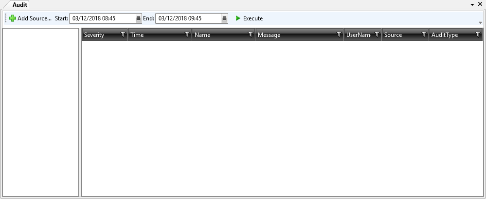

Para abrir a aba de auditorias, selecione a opção Audit
do menu contextual do item raiz do Explorer. A aba com as funcionalidades de consulta e visualização dos logs de auditoria é mostrada, conforme a imagem a seguir.
Aba Audit

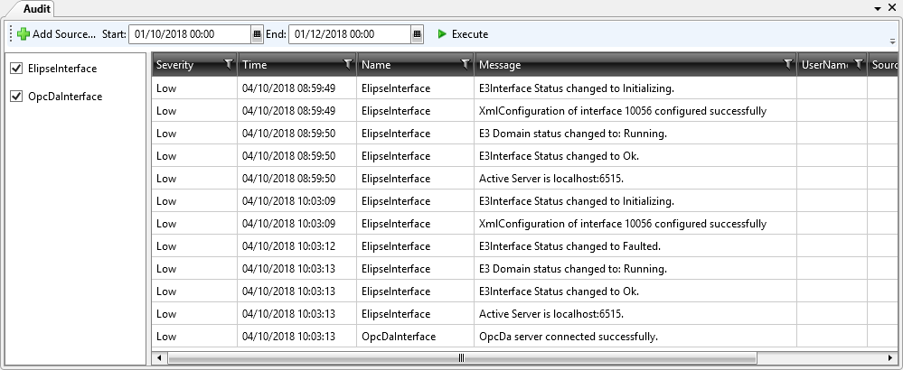

Uma vez selecionados os itens de interesse e o período para a consulta, clique em Execute
para apresentar as informações produzidas no período, conforme a imagem a seguir.
Resultado da execução
