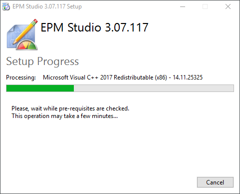

2.Selecione a opção I agree to the license terms and conditions e clique em Install para seguir com a verificação dos requisitos do sistema.
Progresso da verificação de sistema

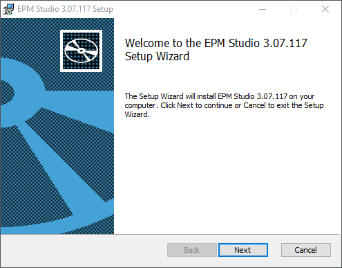

3.Uma vez que todos os requisitos necessários estão satisfeitos, é apresentada uma janela de boas-vindas, informando a versão do EPM Studio que deve ser instalada. O instalador identifica automaticamente se o computador é 32 ou 64 bits, seguindo com a instalação correspondente.
Tela inicial do Assistente

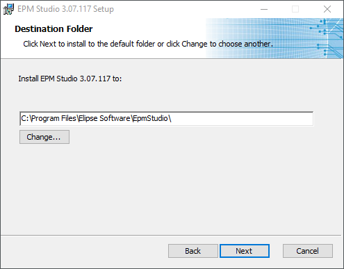

4.Clique em Next para abrir uma janela de seleção do diretório de instalação.
Seleção do diretório de instalação

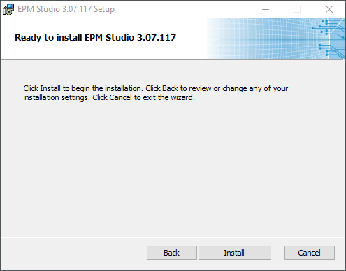

5.Por padrão, o EPM Studio é instalado na pasta C:\Arquivos de Programas\Elipse Software\EpmStudio. Uma vez definido o local de instalação, clique em Next para mostrar uma janela informando que o EPM Studio está pronto para ser instalado.
Confirmação do início da instalação
6.Clique em Install para iniciar a instalação do EPM Studio. Uma vez concluída a instalação, uma janela é aberta informando que o EPM Studio foi devidamente instalado.

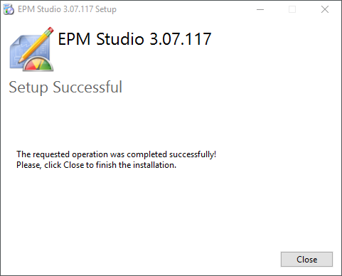

7.Clique em Finish para executar o EPM Studio automaticamente, caso tenha sido selecionada a opção Launch EPM Studio when setup exits. Uma janela informando que a instalação do EPM Studio ocorreu com sucesso também é apresentada.
Janela de sucesso da instalação
