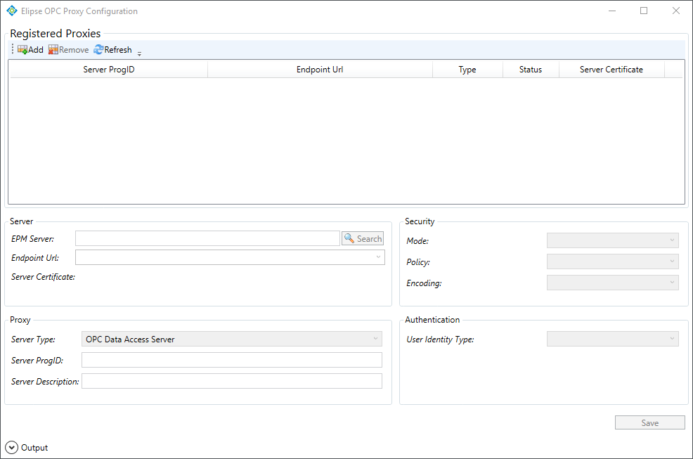

2.Se ainda não há nenhum proxy criado, a janela de configuração é aberta vazia, conforme a imagem a seguir.
Janela de configuração do proxy
3.O grupo Registered Proxies apresenta uma tabela com os proxies já registrados, seu estado atual e uma barra de ferramentas com as opções Add Add, Remove Remove e Refresh Refresh para adicionar, remover e atualizar os estados dos proxies apresentados nesta tabela, respectivamente. A tabela a seguir apresenta as informações disponíveis para cada proxy registrado.
Informações dos proxies registrados

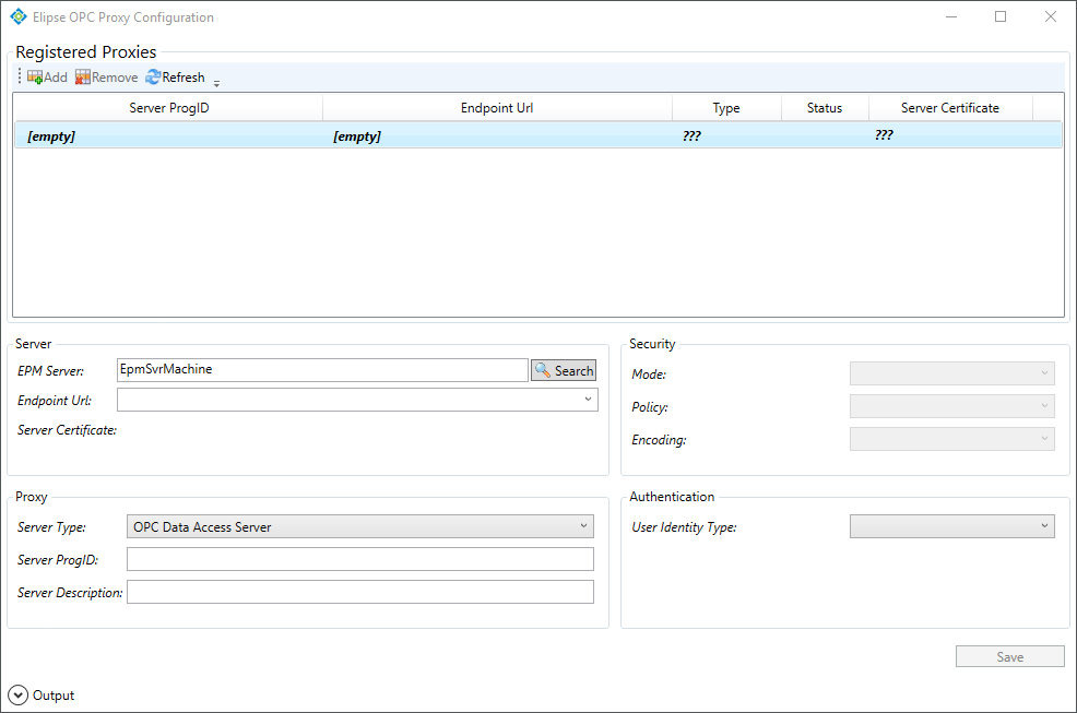

4.Para adicionar um proxy novo, clique em Add na barra de ferramentas do grupo Registered Proxies para abrir uma janela com um proxy vazio já criado, conforme a figura a seguir.
Novo proxy
Novo proxy
5.Preencha manualmente o campo EPM Server, informando o local onde se encontra o servidor, ou clique em Search para procurar por um servidor no local informado. Caso seja localizado, os demais campos são automaticamente preenchidos.
Configuração do EPM Server

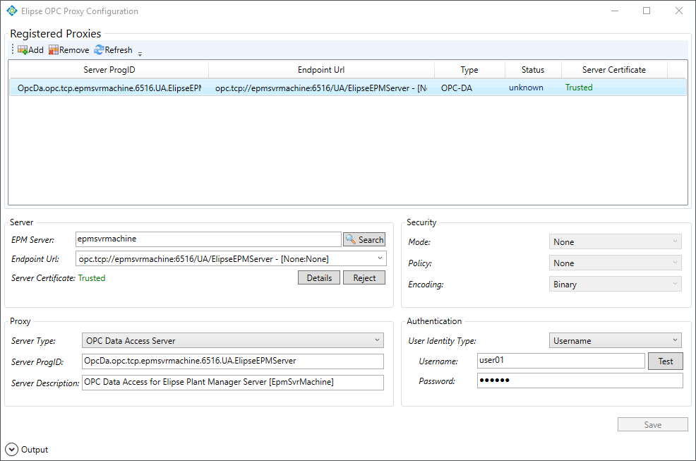

6.Por padrão, a opção de conexão opc.tcp://local_do_servidor:6516/UA/ElipseEPM Server - [None-None] vem selecionada. Esta opção promove uma conexão com um servidor EPM no local informado, usando a porta TCP/IP 6516 através de TCP binário, para um maior desempenho, e sem usar criptografia, ou seja, usando a opção [None-None].
NOTA
Caso se opte por utilizar criptografia, os certificados gerados na máquina cliente devem ser aceitos na máquina do EPM Server e vice-versa.
7.Clique em Accept ao lado da opção Server Certificate e selecione a opção de confiar permanentemente (Accept this certificate permanently) para que o proxy passe para o estado Trusted (confiável).
8.Os demais campos podem ser mantidos conforme o padrão definido na sua geração, ou seja, um servidor do tipo OPC Data Access Server (acesso a dados em tempo real), bem como manter os nomes e descrições sugeridos para o proxy.
Configuração de um servidor OPC Data Access Server
9.Após informar e validar o usuário e senha nas opções Username e Password, respectivamente, clique em Save para que as alterações sejam aplicadas e este proxy esteja disponível para conexões de clientes OPC DA Classic através do nome informado na opção Server ProgID.
