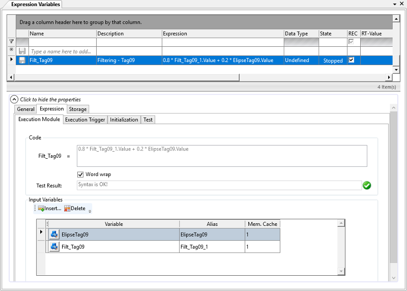

Como mencionado anteriormente, a própria Expression Variable pode servir como argumento de entrada nos cálculos. Nesta situação, o campo Memory Cache igual à unidade significa que o valor no cálculo corresponde exatamente ao valor calculado no ciclo imediatamente anterior, por isto a necessidade de utilizar-se o recurso de inicialização das variáveis de entrada.
Um exemplo típico desta funcionalidade é a aplicação de um filtro a uma variável de processo, que precisa do valor calculado no ciclo anterior para determinar o valor no próximo evento de avaliação da expressão.
Aplicação de filtro a uma variável de processo
Neste caso, a Expression Variable Filt_Tag09 corresponde ao resultado da aplicação de um filtro para remoção de ruído de medidas da Basic Variable ElipseTag09.

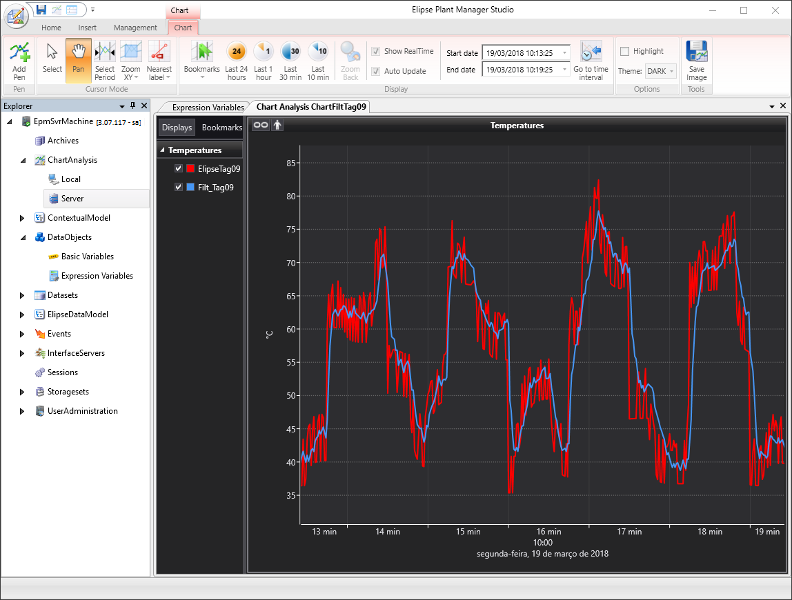

Como pode ser observado, ambas estão presentes na tabela de variáveis de entrada da expressão, e no evento de cálculo selecionou-se a mudança de valor da variável ElipseTag09, proveniente do processo. A opção de aplicar uma inicialização das variáveis está ativa e ambas foram inicializadas com o valor 0 (zero). A figura a seguir mostra o resultado desta Expression Variable em um gráfico criado no EPM Chart Analysis.
Gráfico da expressão
Como pode ser observado, a Expression Variable Filt_Tag09 consegue remover de maneira satisfatória os ruídos de medida da Basic Variable ElipseTag09, mas adiciona um pequeno atraso no tempo devido à natureza da operação em tempo real, que utiliza valores passados para o cálculo do valor presente.
