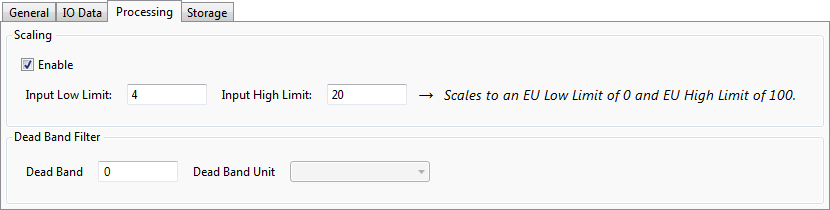

O sistema de coleta de dados disponibiliza duas formas de pré-processamento, alteração de escala (linear) e aplicação de um filtro de banda morta. Estas configurações podem ser definidas na aba Processing. Estes pré-processamentos são efetuados imediatamente sobre os dados coletados, ou seja, estas operações ocorrem antes dos dados seguirem para o processamento do algoritmo de compressão.
Aba Processing
Aba Processing
No caso de estar habilitada a conversão de escala dos dados, os valores vindos dos instrumentos de medição podem ser convertidos em valores de engenharia através desta opção.
Por exemplo, supondo que o sinal que chega de um medidor tem valores dentro da faixa entre 4 (quatro) e 20 mA, mas deseja-se representar a temperatura na faixa entre 0 (zero) e 100 °C. Neste caso, pode-se utilizar esta opção para mudar a escala de entrada para a de temperatura deixando selecionada a opção Enable e preenchendo as opções Input Low Limit com o valor "4" e Input High Limit com o valor "20", já tendo preenchido os limites em escala de engenharia na aba General para os valores "0" e "100", respectivamente.
Low Entry Limit  = 4 mA    >>  Range Low  = 0 °C
High Entry Limit = 20 mA   >>  Range High = 100 °C
Quando habilitado, o filtro de banda morta descarta os dados que estiverem dentro de uma faixa definida pelo valor de banda morta. Esta implementação visa eliminar ruídos de medida, deixando passar apenas os dados que tiverem uma variação significativa no valor. Os parâmetros de configuração desta aba estão descritos na tabela a seguir.
Parâmetros do filtro de banda morta
Propriedade
Filter Dead Band
Este campo deve conter um valor a ser utilizado no filtro de banda morta. Se o valor é igual a 0 (zero), os dados não são filtrados
Filter Dead Band Unit
Define a forma com que o valor de banda morta é utilizado nos cálculos de banda morta. As opções disponíveis são Absolute: Definido em valores absolutos, Percent of EU Range: Definido em termos de um percentual em relação aos limites dos valores de engenharia ou Percent of Value: Definido em relação ao percentual do valor medido da variável
O valor definido em Filter Dead Band corresponde à quantidade a ser avaliada em relação ao valor corrente, ou seja, tendo o valor corrente como centro, usa o valor de Filter Dead Band acima e abaixo do valor corrente para definir a faixa do filtro.
