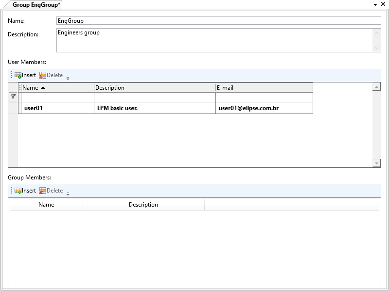

3.Além do nome e da descrição já informados previamente, é possível ainda adicionar usuários ao grupo recém-criado, na seção User Members, e também adicionar grupos a este grupo na seção Group Members. Para adicionar usuários ao grupo, clique em Insert
na seção User Members para abrir uma janela de seleção dos usuários disponíveis.
Seleção de usuários
4.Clique em OK para adicionar o usuário selecionado ao grupo. Observe que este usuário é apresentado em negrito, indicando que é necessário salvar esta operação para que as alterações sejam efetivamente aplicadas no EPM Server.
Usuário adicionado mas ainda não salvo
Para remoção de usuários, selecione aqueles que devem ser removidos e clique em Delete
. Se os usuários selecionados ainda não foram salvos, ou seja, estão em negrito, estes são imediatamente removidos da tabela. Por outro lado, caso os usuários selecionados já pertençam ao sistema, estes são marcados com um traço vermelho e só são efetivamente removidos do sistema após a operação de salvamento das alterações.
