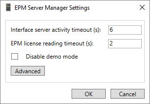

Ao selecionar a opção Settings, a janela da figura a seguir é mostrada.
Janela EPM Server Manager Settings
Opções disponíveis na janela Settings
Opção |
Descrição |
Interface server activity timeout (s) |
Tempo de espera, em segundos, para a comunicação com o Interface Server |
EPM license reading timeout (s) |
Tempo de espera, em segundos, para leitura da chave de produto do EPM |
Disable demo mode |
Habilita ou desabilita o EPM Server a executar em modo Demo |
Advanced |
Abre uma janela para configurações avançadas do EPM Server, descrita mais adiante |
NOTAS |
•As alterações realizadas nesta janela, para que sejam replicadas no EPM Server, exigem que o servidor seja reiniciado. •O EPM Server Manager deve estar executando em modo Administrador para realizar alterações efetivas. |

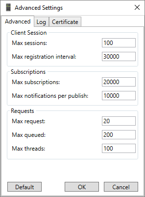

Ao clicar em Advanced, a janela da figura a seguir é mostrada. A aba Advanced permite alterar parâmetros temporais e quantitativos de determinadas configurações do EPM Server.
Janela Advanced Settings
Opções disponíveis na aba Advanced
Opção |
Descrição |
Max sessions |
Número máximo de sessões de cliente abertas |
Max registration interval |
Tempo máximo entre as tentativas de registro de um cliente |
Max subscriptions |
Número máximo de assinaturas (subscriptions) |
Max notifications per publish |
Número máximo de notificações por publish |
Max request |
Número máximo de requisições de publish |
Max queued |
Número máximo de requisições colocadas na fila para aguardar a thread |
Max threads |
Número máximo de threads atribuídas às requisições para processamento |

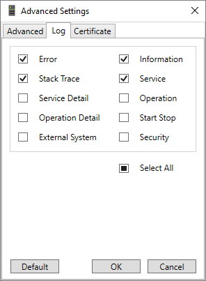

A aba Log contém configurações sobre quais elementos são registrados no log quando capturados.
Aba Log

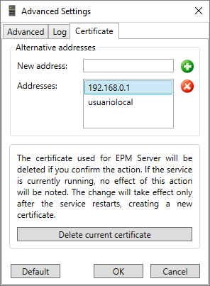

A aba Certificate permite inserir e remover endereços alternativos usados na busca de um certificado, e também remover o certificado atual.
Aba Certificate
NOTAS |
•Um endereço alternativo pode estar no formato IPv4 ou texto puro. •Clicar em •Após excluir um certificado, as sessões abertas no EPM Studio devem ser revalidadas após reiniciar o EPM Server. |

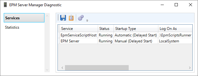

A opção General Information abre uma janela que permite visualizar serviços, estados e dados do EPM Server. Utilize a barra de ferramentas desta janela para salvar o contexto atual para um documento em formato HTML
, copiar o contexto atual para a Área de Transferência
ou abrir o Gerenciador de Serviços do Windows
NOTA |
Aconselha-se utilizar o EPM Server Manager para efetuar modificações nos serviços Windows do EPM Server, garantindo assim a ordem de realização. |
A aba Services informa o estado do serviço do Windows do EPM Server e os serviços dependentes, conforme a figura a seguir.
Aba Services

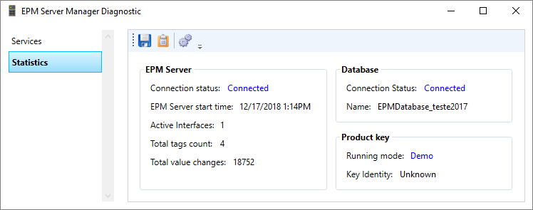

A aba Statistics mostra estatísticas sobre o EPM Server, tais como estado do servidor e Tags e Interfaces ativos, sobre o banco de dados, tais como o nome do banco de dados e o estado da conexão, e sobre a chave de produto, tais como o estado da chave e o número de identificação, conforme a figura a seguir.
Aba Statistics
