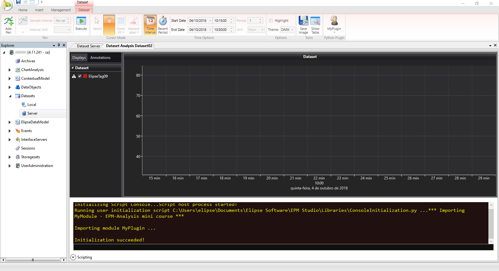

A figura a seguir mostra um plugin denominado de MyPlugin, carregado para a Faixa de Opções do grupo Python Plugin quando o console Python foi aberto pela primeira vez.
Python plugin

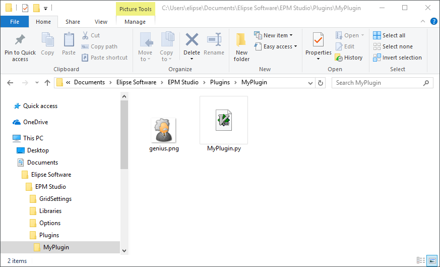

1.Crie um diretório em My Documents\Elipse Software\EPM Studio\Plugins chamado "plugin", que deve aparecer na Faixa de Opções. Neste caso foi criado um diretório chamado de "MyPlugin".
2.Crie um arquivo chamado de MyPlugin.py.
3.Adicione uma imagem com a extensão .png a ser utilizada como ícone do plugin na Faixa de Opções. Se houver mais de uma imagem, apenas uma é utilizada. A figura a seguir apresenta o resultado dos passos anteriores.
Pasta Plugins

Apenas com o fragmento de código acima, ao expandir o console Python pela primeira vez, este plugin já é carregado e apresentado na Faixa de Opções dentro do grupo Python Plugin.

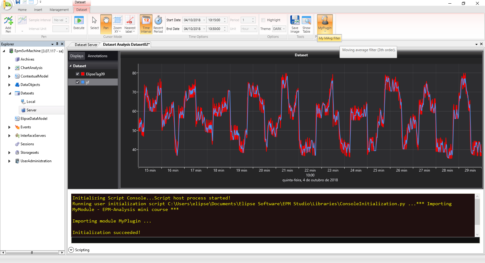

Retomando o exemplo apresentado anteriormente, após implementar a função que efetivamente aplica um filtro de média móvel aos dados selecionados, execute a consulta uma vez, já com o console Python aberto e o plugin carregado, selecione a Pena para se aplicar o filtro e na Faixa de Opções selecione a opção My MAvg filter do plugin MyPlugin. O resultado desta operação é apresentado na figura a seguir.
Plugin My MAvg filter
Observe que ao passar o ponteiro do mouse sobre a opção My MAvg filter, as informações do conteúdo do docstring da função no plugin são mostradas. Esta funcionalidade facilita a documentação das funções e o posterior uso por terceiros.
