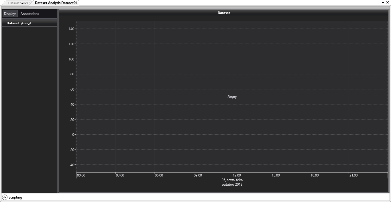

Uma vez criado o Dataset, este é apresentado em uma aba contendo apenas uma área de visualização gráfica, ou seja, apenas um Display, que já pode conter dados caso o Dataset tenha sido criado a partir da seleção de um período de dados em um gráfico do Chart Analysis.
A adição de Penas pode ser realizada arrastando e soltando as variáveis selecionadas sobre a área do gráfico ou sobre um dos eixos ordenados, caso exista mais de um eixo. Estas variáveis podem ser selecionadas diretamente a partir das tabelas dos Data Objects, através das referências modeladas no Contextual Model ou ainda a partir de uma modelagem sincronizada com aplicações E3 ou Elipse Power no nó ElipseDataModel.
Outra alternativa é clicar em Add Pen
e selecionar as variáveis de interesse na janela de pesquisa de variáveis do EPM Browser.
NOTA |
Para mais informações sobre Penas e sobre como usar o EPM Browser, consulte o tópico Criação de um Gráfico de Tendências Local ou Compartilhado. |
A figura a seguir apresenta um Dataset recém-criado a partir do comando Dataset do grupo EPM Objects na Faixa de Opções Insert.
Exemplo de Dataset

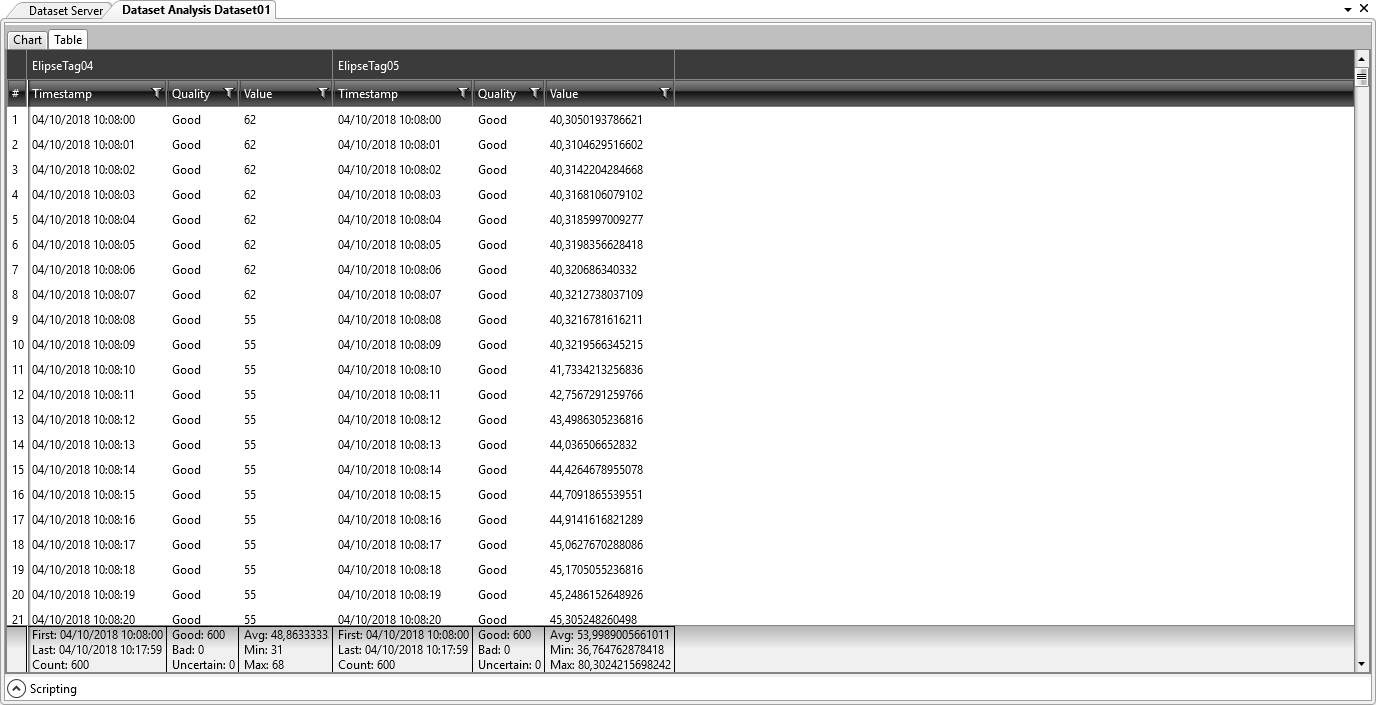

O grupo Options é equivalente à descrição no tópico Ferramentas de Navegação e Análise, possibilitando que se alterne entre os modos de realce de seleção e entre os temas claro e escuro da área do gráfico.
O grupo Tools, além de apresentar a opção para salvar uma imagem, conforme descrito no tópico Ferramentas de Navegação e Análise, ainda contém o comando Show Table
, que alterna entre o modo de exibição de uma sub-aba com a tabela dos dados.
Modo de exibição de tabela de dados
Quando o comando Show Table está ativo, a aba Table aparece ao lado da aba Chart, possibilitando que sejam analisados os dados apresentados no gráfico de maneira tabular. Por se tratarem de dados relacionados às séries temporais, cada variável ou Pena apresenta uma coluna com a estampa de tempo, Timestamp, uma coluna com a qualidade do valor no ponto, Quality, e uma coluna com o valor no ponto propriamente dito, que poder ser bruto ou processado dependendo do tipo de consulta selecionado para a Pena.
No rodapé da tabela são apresentados resumos gerais, tais como estampa de tempo inicial, final e quantidade de registros para a coluna Timestamp. Para a coluna Quality são informados o total de valores com qualidade boa (Good), ruim (Bad) ou incerta (Uncertain). Nas colunas com os valores são sempre apresentados o valor médio ou média aritmética, o mínimo e o máximo.
