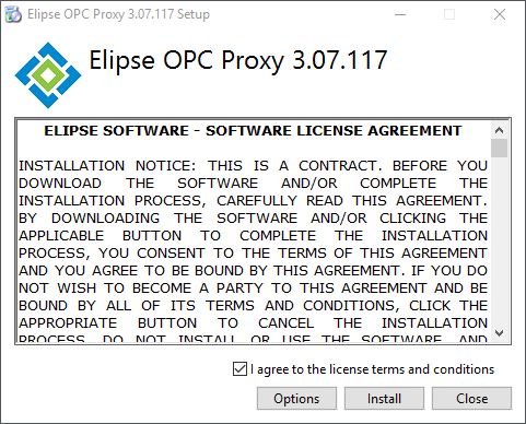

1.Para instalar o Elipse OPC Proxy, execute o arquivo elipseopcproxy-enu.exe
e siga os passos do instalador para abrir a janela com os termos de uso.
Termos de uso do Elipse OPC Proxy
2.Selecione a opção I agree to the license terms and conditions e clique em Install para seguir com a instalação e registro do serviço na máquina.
