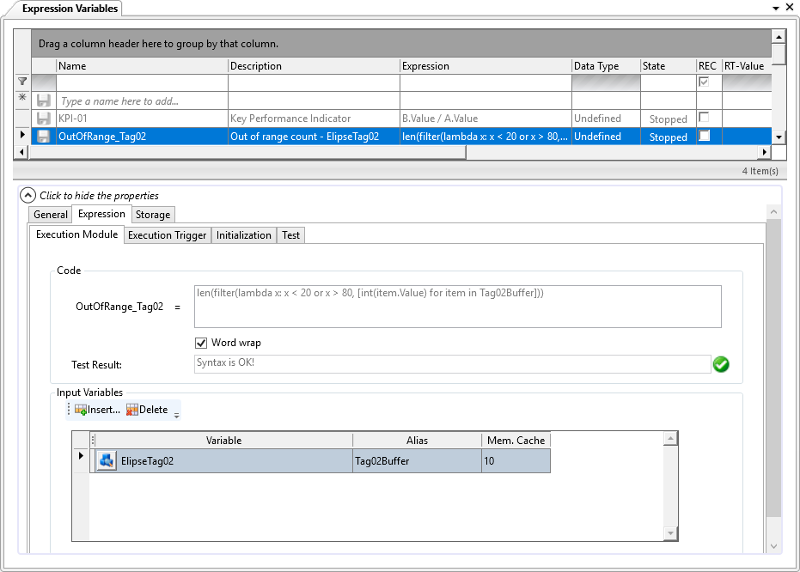

As Expression Variables do tipo Memory são designadas assim por apenas terem acesso aos dados que chegam pela via de tempo real do EPM. No entanto, é possível a utilização de um recurso de criação de uma lista circular que armazena em memória alguns destes valores que chegam em tempo real. Esta opção está disponível na coluna Mem. Cache da tabela das variáveis de entrada, conforme a figura a seguir.
Coluna Mem. Cache
Qualquer variável de entrada pode ter uma lista circular. Para tanto, defina um número maior que a unidade no campo Mem. Cache correspondente, indicando a capacidade de armazenamento da lista. No caso da Expression Variable OutOfRange_Tag02, foi definida uma lista circular com 10 valores que são utilizados para contar o número de dados que estão abaixo de 20 ou acima de 80.
Note que, apesar de ser possível operar vetores e matrizes em uma expressão, o resultado deve ser sempre um valor escalar.

•Na expressão do exemplo anterior, utilizou-se o recurso da função lambda do Python, que possibilita a criação e utilização de uma função temporária na mesma linha da expressão. Para mais detalhes sobre a utilização de funções lambda, consulte o site da Python Software Foundation. •Enquanto houver alguma variável na lista circular com qualidade ruim, o resultado da avaliação da expressão sempre retorna o último valor calculado com a qualidade incerta associada. |
