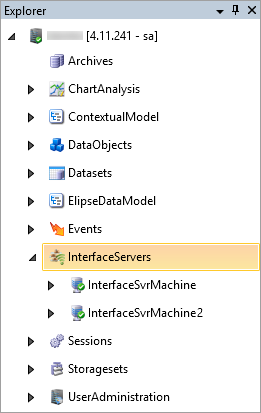

1.Instale um EPM Interface Server em cada uma das máquinas dos servidores OPC DA Classic, descrito no tópico Instalação do EPM Interface Server, e registre-os em um EPM Server.
Interface Servers
Interface Servers
2.Neste exemplo verifica-se dois Interface Servers, o InterfaceSvrMachine, instalado na máquina de um dos servidores OPC DA Classic, e o InterfaceSvrMachine2, instalado em outra máquina juntamente com o outro servidor OPC DA Classic redundante.

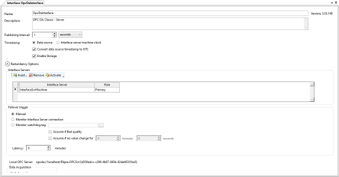

3.O passo seguinte é criar uma interface de conexão com o servidor OPC DA Classic em uma das máquinas e depois expandir as configurações de redundância clicando em Redundancy Options.
Configurações de redundância
Nas configurações da redundância é preciso definir quais são os Interface Servers que contêm as Interfaces de Comunicação redundantes, bem como as opções de eventuais falhas que promovam a troca entre as Interfaces de Comunicação disponíveis.

7.O passo seguinte é definir qual o critério de falha que é monitorado para promover a troca do Interface Server ativo para dar continuidade na coleta dos dados. As opções disponíveis estão no grupo Failover trigger e descritas na tabela a seguir.
Comandos da barra de ferramentas do grupo Interface Servers
Manual
Apenas promove a troca entre o Interface Server primário e os demais sob intervenção manual do usuário
Monitor Interface Server connection
Promove a troca entre o Interface Server primário e algum outro disponível na lista no caso de problemas na conexão com o EPM Server
Monitor watchdog tag
Promove a troca entre o Interface Server primário e algum outro disponível na lista segundo o monitoramento de uma variável definida pelo usuário, Watchdog Tag. O gatilho para promover a troca pode ser por uma combinação dos fatores qualidade ruim e período sem mudança de valor
Latency
Este parâmetro define o tempo mínimo, em minutos, a ser aguardado antes de promover a troca entre um Interface Server que recém assumiu a operação e outro disponível na lista. A principal função é a de evitar trocas sucessivas entre Interface Servers primários decorrentes de uma eventual demora devida a indisponibilidades momentâneas da rede
8.No exemplo anterior, foi selecionada a opção Monitor Interface Server connections, que promove a alteração das responsabilidades da coleta dos dados no caso de problemas na conexão do Interface Server primário.
