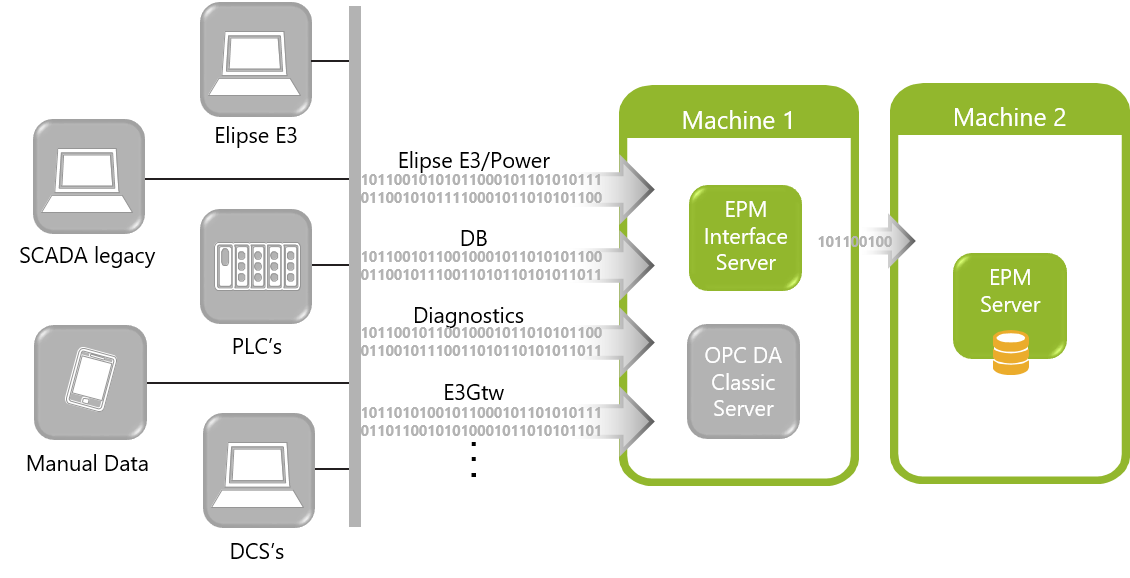

Nesta situação o EPM Interface Server está instalado na mesma máquina onde se encontra o servidor OPC DA Classic com o qual se pretende estabelecer a comunicação. Sempre que houver a necessidade de se comunicar com um servidor deste tipo, é preciso que o EPM Interface Server esteja instalado na mesma máquina, uma vez que este servidor não tem suporte à comunicação via DCOM, tecnologia utilizada pelo padrão OPC Classic que viabiliza a comunicação entre aplicativos em máquinas distintas, mas que pode trazer diversos problemas de comunicação e segurança. A figura a seguir apresenta esquematicamente esta situação.
Interface Server na mesma máquina de um servidor OPC DA Classic
Vale ressaltar que neste caso é possível utilizar outras Interfaces de Comunicação com outras fontes de dados de máquinas distintas para este mesmo EPM Interface Server, desde que estas não sejam do tipo OPC DA Classic pelos motivos previamente mencionados.
