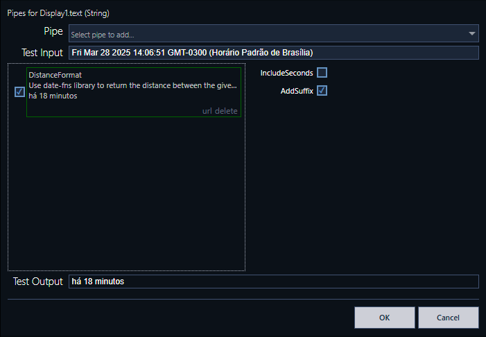

Retorna a distância entre o momento atual e a data de entrada informada. Este Pipe também utiliza as definições da biblioteca date-fns. Para verificar todos os formatos aceitos, clique em url para carregar a página da documentação desta biblioteca. No exemplo da figura a seguir, foi informada uma data de entrada que corresponde há cerca de 18 minutos da hora atual do computador local. Com a configuração deste Pipe, pode-se saber há quanto tempo um computador está sem ser ligado ou há quanto tempo uma determinada medida não sofre variação, ou seja, pode-se saber há quanto tempo uma informação não é atualizada.
Exemplo de um Pipe do tipo DistanceFormat
