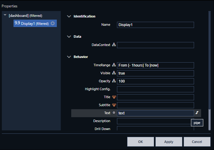

Pode-se aplicar modificadores ou interpretadores sobre os valores recebidos em diversas propriedades dos Widgets do EPM Portal. Este recurso tem o nome de Pipe e pode ser aplicado em camadas, que são avaliadas sequencialmente.
Para adicionar Pipes a uma propriedade, selecione a opção Pipe Pipe, disponível ao passar o mouse sobre uma propriedade, conforme a figura a seguir.
Opção Pipe de uma propriedade

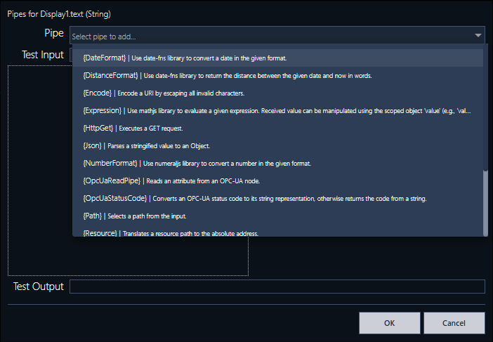

Na janela que se abre, clique na opção Pipe para selecionar um dos Pipes disponíveis, conforme a figura a seguir.
Pipes disponíveis
Pipes disponíveis

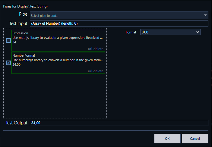

Por exemplo, é possível receber um array de números em uma propriedade, aplicar um Pipe para somar todos os valores deste array, e um segundo Pipe para formatar o número final para conter 2 (duas) casas decimais, conforme a figura a seguir.
Pipes Expression e NumberFormat
Neste exemplo, o primeiro Pipe é do tipo Expression, com a expressão "sum(value)", enquanto o segundo Pipe é do tipo NumberFormat, com a expressão "0.00".
