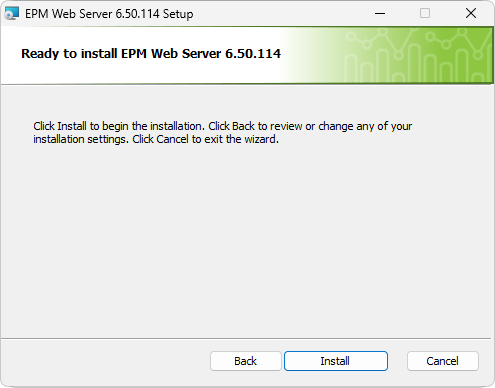

5.Na janela seguinte, clique em Install e aguarde o progresso da instalação.
Instalação pronta para iniciar
