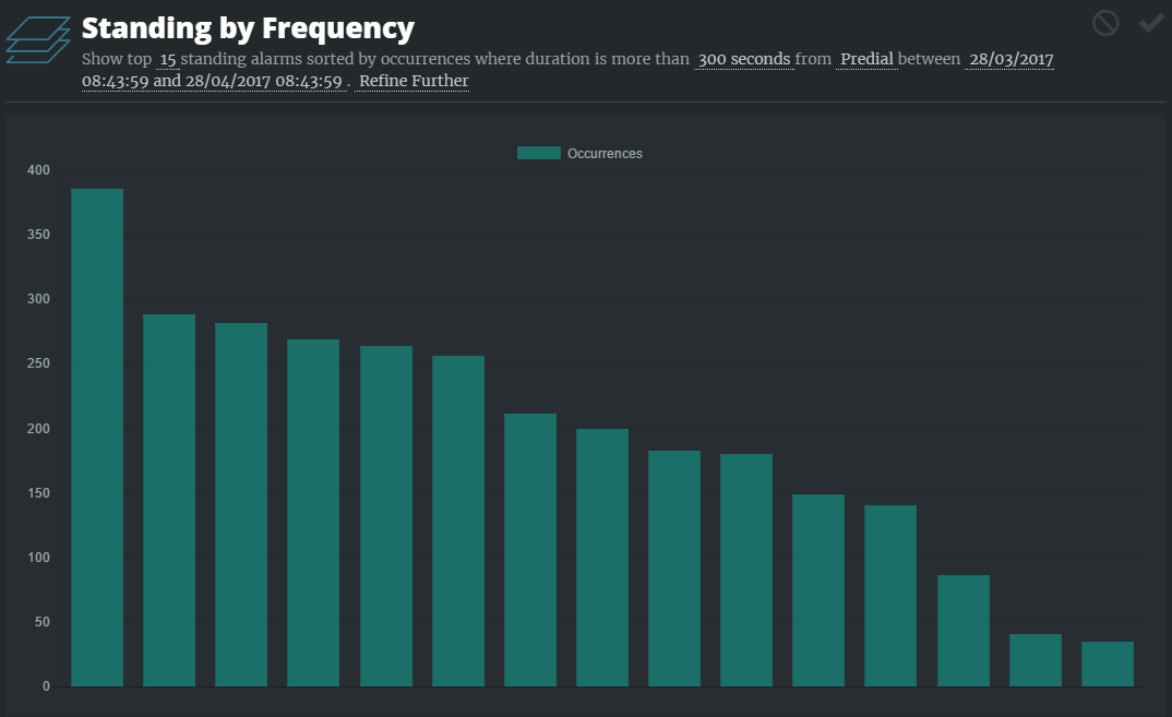

Exemplo de relatório Standing by Frequency

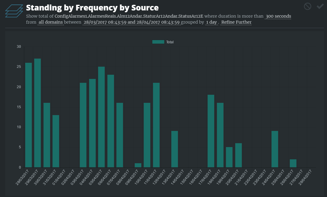

Este relatório oferece ainda a possibilidade de selecionar um alarme específico ao clicar na barra do gráfico ou na linha da tabela, para que se possa buscar detalhes da ocorrência do alarme ao longo do tempo.
Exemplo de relatório Standing by Frequency selecionando um alarme
