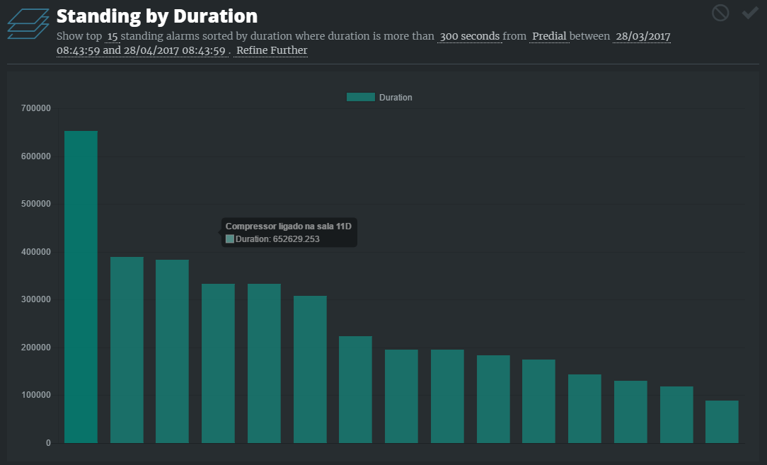

Ao final da execução é retornada uma tabela com a lista dos primeiros n alarmes, no parâmetro Top, de maior duração dentro do período informado, ordenados pela duração. Esta tabela tem os campos descritos na tabela a seguir.
Campos da tabela de retorno do relatório Standing by Duration
Campo
Message
Texto da mensagem do alarme
Occurrences
Quantidade de vezes que o alarme ocorreu dentro do período informado
Duration
Somatório da duração de todas as ocorrências do alarme
Exemplo de relatório Standing by Duration

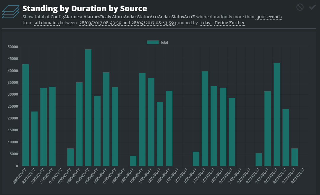

Este relatório oferece ainda a possibilidade de selecionar um alarme específico ao clicar na barra do gráfico ou na linha da tabela, para que se possa buscar detalhes da ocorrência do alarme ao longo do tempo.
Exemplo de relatório Standing by Duration selecionado um alarme
